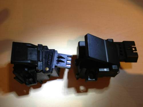

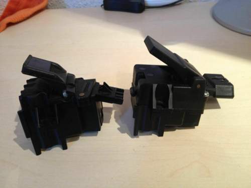

... Hat echt schön geklappt...jetzt hab ich wieder Fernlicht, juhuu! 🙂 😁
Gibt wieder paar Bilder 😉 ....
Hey TX, das hast Du echt gut hinbekommen! Respekt!
Gruß noodle
Danke noodle🙂 Die Isolation der Kabel hätt ich aber noch schöner machen können. Muss mir ma Schrumpfschläuche besorgen...hatte nur Isolierband hier liegen.

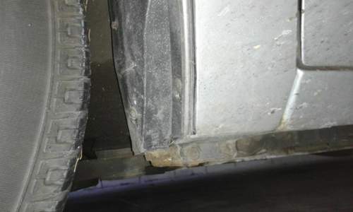

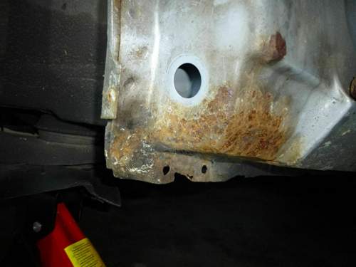

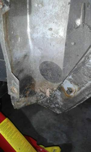

Mein Schwellerprojekt ist ja jetzt schon seit geraumer Zeit abgeschlossen. Die Schwellerspitzen waren ja vergammelt, leider ne Krankheit bei den PA an der Stelle...
Das Blech schweißen kann ich nicht selber, das sollte meine Werkstatt des Vertrauens machen. Damit es für mich günstiger kommt und ich sowiso gerne mal "nach dem rechten schauen wollte" habe ich vorher selber beide Kotflügel abgenommen. Das ging eigentlich echt gut! Nur die Schrauben die die Zierleiste um das Radhaus halten sind durch die jahrelange Feuchtigkeit usw. sehr vergammelt gewesen. Musste 4-5 aufbohren, aber war kein Thema. Und eine schraube von der Stoßstange zum Kotflügel musste ich absägen, die war fest. Sonst alles easy.
Dann habe ich erstmal den Zustand darunter betrachtet. Gab natürlich die ein oder andere Stelle unter diesem blöden Steinschlagschutz-Zeug im Radhaus. Genau das gleiche Thema wie die Radhäuser hinten (auch ne Krankheit beim PA oder auch allgemein denke ich), dieser Steinschlagschutz wird irgendwann rissig oder so wenn der alt ist und die Feuchtigkeit kommt dahinter...dann rostet es schön dahinter und man bemerkt es meist erst wenn sich das ganze "aufwölbt" und/oder rostbraune Flecken rausschimmern...sprich, wenn es zu spät ist. 😠
Also bevor der Wagen zur Werkstatt konnte hab ich da erstmal schön entrostet, dann mit Brunox Rostumwandler+Grundierung eine erste Schicht drüberlackert, danach 2 Schichten Brantho-Korrux drüber als Schutzlack und zuletzt (auch wenn ich es nicht mag) mit Unterbodenschutz übergesprüht.
Aber im Radhaus braucht man ja schon einen Schutz gegen Steine usw.
Das ganze hat natürlich auch ne Weile gedauert mit den Trockenzeiten usw...
Der sonstige Zustand war echt sehr gut, bin echt happy. Alle Bleche ohne den blöden Steinschlagschutz waren weitgehend rostfrei. 🙂
Habe natürlich alles abschließend noch schön konserviert mit FluidFilm.😎
Dann ging der Wagen weg, ein Freund mit eigenem Autoanhänger hat mir netterweise geholfen.
Die bleche wurden schön geschweißt und mit grundierung versehen. Ich habe dann noch zwei fette Schichten Brantho Korrux darüber lackiert und es anschließend mit Fluid Film richtig schön konserviert auch durch die Öffnung mit einer Sonde...das habe ich jetzt erstmal Ruhe die nächsten Jahre hoffe ich! 😉
Für das montieren der Kotflügel habe ich mir neue Schrauben besorgen müssen, habe rostfreie gefunden aber der Kopf war zu klein. Also noch ein paar rostfreie Unterlegscheiben dazugenommen. Hält wunderbar! Neue "U-Muttern" brauchte ich auch für die Schrauben, der alte Kram war auch zu verrostet. Diese konnte ich zum Glück hier in Deutschland bei House of Clipsbesorgen.
Schön ist, ich konnte auch die Seitenzierleiste am Kotflügel endlich erneuern. Die habe ich hier schon lange liegen. Irgendwann muss noch die Beule vom Vorbesitzer aus der Fahrertür und dann kommt da die Zierleiste auch neu. Ma gucken wann ich das machen lass..
Sorry ich kann mich einfach nie kurzfassen🙄😛
Alle Bilder zum Text im Anhang.

Danke für den ausfühlichen Bericht und die tollen Bilder, da sehen die Schweller doch wieder gut aus.
Ich wusste, dass Du da Brantho Dingsbumms ( 😁 ) draufmachst - haha musste schmunzeln 😛
Meine Schwellerköpfe sehen zum Glück nicht so aus, aber die Kotflügel wollte ich auch mal abnehmen und hinter die Fassade schauen, kann ja nicht schaden. Zumal meine Schrauben und Klips auch ihre Daseinsberechtigung langsam verloren haben, muss mal bei Zeiten alles chic...
Hi tx,
wieder mal ne tolle Arbeit und schöne Pics, danke!
Das mit den VA Schrauben allerdingshat den Nachteil, dass ein, wenn auch geringes, Di-electrikum enststeht, weil chemisch etwas verschieden vom Karrosserie-Blech. Mit Wasser hast Du dann ne Batterie, bei der das Blech die Opferanode ist. Die Schrauben bleiben natürlich ganz. Wird sicher lange dauern, aber 2 verschieden Materialien sind beim Auto nie gut, vor allem wenn Feuchtigkeit rankommen kann..
Trotzdem, tolle Arbeit!
