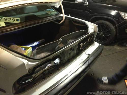

Ich habe mal ne Frage und zwar bin ich zurzeit am Rückleuchten Umbau (EU auf US). Ich habe sie schon umgebaut, nun weiss ich aber nicht wie ich die Stecker verkabeln soll. Ich habe schon etwas rum probiert aber nichts ist richtig.
Es muss ja so sein: aussen ist nur Standlicht und Bremslicht, die innern beiden Birnen haben Stand, Brems und Blinker. (Wie in TK2000s Video https://www.youtube.com/watch?v=LlRWtjM4CW8 ).
Kann mir jemand sagen welches Kabel wohin gehört bei der US. Leuchte oder hat jemand ein Diagram oder Fotos von einem Umbau.
Achtung Bilder zeigen EU Stecker nicht US!

Danke, das kenne ich schon. 😉 Was mir am meisten helfen würde wären Bilder von Stecker der US Version oder besser noch einen Beschreibung was wo angeschlossen ist.

Bei mir gehts jetzt einigermassen nur bekomme ich das mit dem Bremslicht und Blinker auf der selben Phase nicht hin. Muss da ein Rele rein oder wie geht das?

Hallo Daniel,
die Funktion der US/CA und EU Version ist ja grundverschieden.
Bei der US leuchten die Bremslichter pro Seite in 2 Kammern zugleich. Wenn dann Blinker dazu kommt, werden diese Bremslichter vom Blinker getaktet.
Das hat zB die Auswirkung, wenn man Warnblinker anmacht und auf die Bremse drückt, wird das Bremslichtsignal nicht mehr sichtbar weil komplett vom Warnblinker überlagert.
Das ist in der EU Version nicht so, weil regulär nicht zulässig. Da müssen die Blinker unabhängig von den Bremslichtern sein, und zwar beide mit je 21 Watt. Allerdings braucht man pro Funktion ja nur 1 Birne, was mit den 2 Kammern pro Seite beim PA einfach lösbar ist.
Es ist also die elektrische Schaltung der Versionen vollkommen unterschiedlich.

Ich möchte es genau so machen wie bei der US Version, wie bringe ich das so hin? Das beste bei dieser Konstrution wäre aber wenn ich das 3. Bremslicht aktivieren könnte, aber die Tönung will ja nicht ab.
