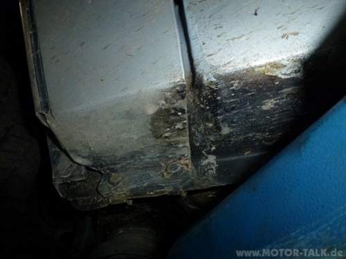

Habe heute den alljährlichen Ölwechsel gemacht und das Auto von unten inspeziert als es auf der Bühne war. Eigentlich alles jetzt soweit in Ordnung - doch leider bewahrheitet sich meine Sorge wegen dem Rost an der Stelle des Schwellers hinter dem Stück vom Kotflügel. Vorne Beifahrerseite ist es am schlimmsten... ich habe durch den Spalt hinter dem Plastik Spritschutz vom Radhaus und zwischen dem Kotflügel durchgeleuchtet und glaube da war schon ein kleines Loch zu sehen...😰🙁
Genau die schlimmste Stelle am PA die Aleks bereits machen lässt (Siehe Fotos 2 Seiten vorher).
Verdammt im Mai habe ich TÜV ich hoffe dass man das nicht bemerkt... Gut versteckt liegt die Stelle ja zum Glück. 😁 Kein Bock in 4 Monaten schon wieder die große Kohle rauszuhauen. Die 2 Jahre Zeit bis zum nächsten Mal wären mir lieber..

Das Problem bei mir war auch die Beifahrerseite - da hatte ich schon im Außenblech am Schweller ein Loch.
Ja die Fotos davor kann man sich ja ansehen, wobei das Bild was du meinst war die Fahrerseite... ;-)
Die Schweller hab ich bei Rockauto gekauft und zwar die billigsten für ca. 18 € pro Stück... Transport waren 100 €.
Dann brauchst nur noch einen der gut Schweißen kann und am besten billig ist, da man da bestimmt 2 Tage arbeit hat damit.
Ich denke solange dein Schwellerblech okay ist wird das der TÜV nicht bemängeln. ;-)

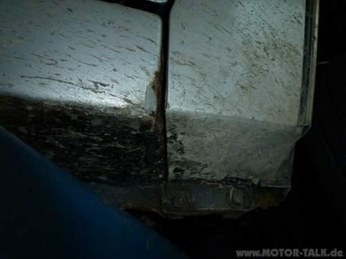

Ja der sichtbare Schweller ist eigentlich noch relativ in Ordnung von Außen. Habe ja auch mal unter den Teppich im Innenraum geguckt, da war auch kein Rost zu erkennen.
Es spielt sich alles nur hinter diesem blöden Kotflügel ab.. :-/
Meinst du man braucht ein Reparaturblech nur für diese Stelle? Könnte man das nicht auch so von einem guten Schweißer machen lassen? Ich denke mal eigentlich brauche ich kein riesen Schwellerblech, bei dem sichtbaren Teil scheint noch alles soweit gut zu sein... mal schauen
Hab mal zwei pics angehängt. Ist bisschen dreckig alles, aber man sieht, dass das Blech was man von außen sieht keine Blasen oder sowas hat.
Fahrerseite
Beifahrerseite

@TX2000,
zu deiner Frage, ob ein guter Schweißer das auch ohne Schwellerblech hinkriegt.
Also bei deinen 2 Bildern sieht es ja nicht so schlimm aus.
Bei mir hätte er an jeweils 2 Stellen scheißen müssen und es hätte zeitlich länger gedauert, als
das komplette Schwellerblech zu entfernen und das neue dran zu machen. So die Theorie.
Als das Schwellerblech unten war, hat man das Rostausmaß erst gesehen, so das auch die Karosserie an den Hintertüren und
eben forne angefressen war... Deshalb hat es dann auch länger gedauert, aber jetzt ist er wieder Rostfrei an diesen Stellen 🙂
