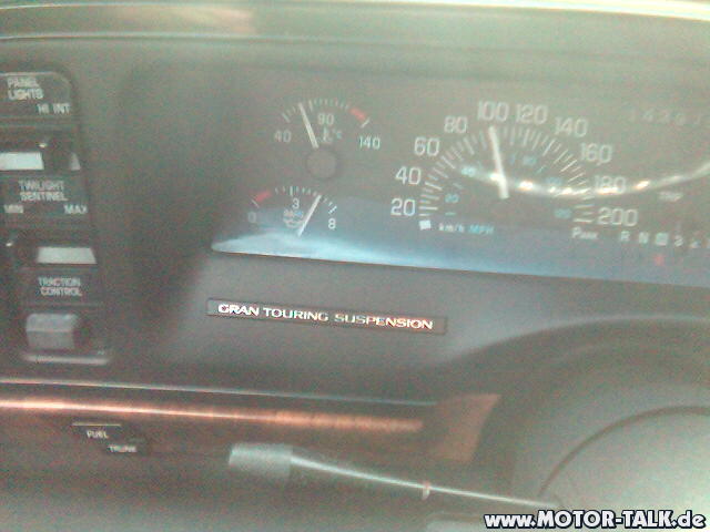

Ich hab mal ein Bild vom Oeldruck und der Temperatur hochgeladen.
http://www.motor-talk.de/.../Attachment.html?attachmentId=463246

nun wo der winter so kalt geworden ist, habe ich doch den eindruck, dass mein thermostat vom 91´er PA etwas altersschwach ist. so richtig warm wird der gute nicht (besonders an der heizung merkt man das - wird nicht so richtig heiß). der temperaturzeiger steht genau wie auf dem bild von jaku (siehe link oben). welche temperatur sollte der PA-Motor denn haben (195 oder 180 degrees? und wo steht der temperaturzeiger bei euch? sollte ich also ein 195 oder 180 degrees thermostat kaufen? und ist das bei buick immer dasselbe thermostat oder gibts da verschiedene? ich vermute mal, dass das ein standardteil ist, dass in fast jeden ami-motor passt - oder?
Der PA heizt generell relativ langsam, so meine Erfahrung. Es dauert schon ein Weilchen, bis warme Luft aus den Düsen kommt. Dieses Phänomen habe ich bei beiden PAs beobachtet. Ich hatte anfänglich auch an ein defektes Thermostat gedacht.
Ich habe dann die Kühlwassertemperatur mit dem Scan Tool überwacht - Resultat: Alles OK.
Das Thermostat hat übrigens 195°F. Das Thermostat ist ziemlich universell und wird auch bei anderen GM-Motoren eingesetzt. Die 91-96 Park Avenue haben alle dasselbe. Ein 180°F Thermostat würde ich bei Wintereinsatz nicht empfehlen, sonst würde er ja noch schlechter heizen.
Die Temperaturanzeige beim PA stand in der Regel ebenfalls genau so wie auf dem Bild (Diese Zeigerstellung entspricht gemessenen ca. 88°C). Beim PAU scheint die Temperaturanzeige genauer zu sein (Der Zeiger steht in der Regel auf oder knapp unter der 90°C-Marke).
Wenn's bei dir aber ewig lange dauert und auch nach einer halben Stunde nur lauwarme Luft kommt, dann scheint tatsächlich ein Problem vorzuliegen.
