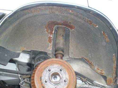

Noch was anderes: Leute gebt acht auf eure Radhäuser, ich habe heute herausgefunden dass mein rechtes Radhaus komplett am verrosten ist.🙁
Ein Foto der rotbraunen Pest im Anhang

Ja, das Bild kenne ich. Ich möchte nicht überheblich erscheinen, aber der Zustand war mir klar, als ich Deine Kofferraumbilder gesehen habe. Da konnte man die ganzen Durchrostungsspuren an den Radkästen deutlich sehen. Die hinteren Radkästen sind der deutlichste Rostschwachpunkt beim PA. Aber auch im vorderen auf Rost achten. Wie ich es schon mal erwähnt hatte: der Rost breitet sich hinter dem Steinschlagschutz aus, und man sieht ihn erst, wenn es zu spät ist.
Ich habe meinen PA zu einem Karrosseriefachbetrieb gebracht, damit der die Radkästen entrostet und neu versiegelt. Ergebnis: Rechte Seite war bereits an mehreren Stellen durch und musste aufwendig geschweisst werden. Links reichte die Entrostung und neue Versiegelung. Waren mehr als EUR 900,-, geplant waren EUR 360,-.
Und bei der Bremsenaktion entdeckte ich Rostansätze im vorderen Radhaus. Auch dort das Gleiche: Oberflächlich sieht man kaum was, hinter dem Steinschlagschutz dafür umso mehr...

@Holger: Ja ich hatte irgendwie gedacht ich hätte nur einen Rostansatz den man da sehen konnte auf dem Radhaus im Kofferraum... ist also doch stellenweise durch leider. 🙁
Aber das haben wir ja schonmal hier festgestellt, das der PA im Rechten Radhaus irgendeine Materialschwäche hat, da es da immer am krassesten ist! Mein linkes Radhaus sieht noch ganz gut aus!
900€ ist sehr sehr viel... ich hab einen Freund der schweißen kann, also irgendwann muss ich da mal ran, aber dann richtig!
Jetzt habe ich erstmal den Rost größtenteils abgeschliffen und wie schon festgestellt wurde mit meinen "Lieblingsrostschutzlack" 😁 Brantho Korrux 3in1 in novagrau eine Schicht drübergestrichen. Danach nochmal alles mit Unterbodenschutz versiegelt... nicht perfekt aber besser wie vorher...
