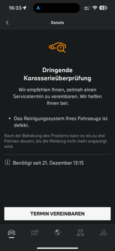

Seit heute Mittag ist meine Scheibenwaschflüssigkeit leer und ich bekomme (neben der Meldung mit der leeren Flüssigkeit) diese alarmierende Meldung.
Es kann doch nicht sein, dass eine leere Scheibenwaschflüssigkeit gleich einen Werkstatttermin nahe legt. Ist vermutlich so, wie früher mit dem AdBlue, das man auch in der Werkstatt auffüllen sollte.
