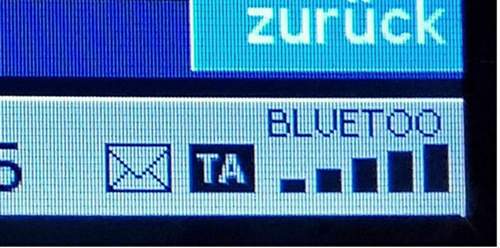

Ich hatte auch das Problem mit dem Koppel meines Handy.
Ich habe es geschafft!!!!!!!!!!!!
1. Modul in den Kopplungsstatus setzten und warten bis im Comand rechts unten Bluetooth steht s. Bild-1

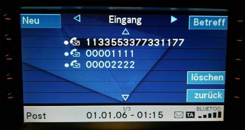

2. im Comand auf Anrufliste gehen und dort Authorize Phone auswählen und anrufen. s. Bild-2
3. Bluetooth wird wieder getrennt und neu verbunden. das kann bis 5 min dauern.
4. es kommt eine SMS mit den 16 stelligen Code. Diesen abschreiben. s. Bild-3
5. jetzt kommt ein schritt, den ich gemacht habe, der nirgends steht.
Ich habe einfach eine Telefonnummer über das Comand gewählt und plötzlich stand dann mein Handy in der anrufen Liste.
6. Handy mit dem Code zurückgerufen. Im Handy hat sich dann auch das Bluetooth Verbindungsfenster geöffnet, wo ich dann den 16 stelligen Code eingegeben habe. Der Code muss aber innerhalb von 20 Sek eingegeben werden.
So ich hoffe, wenn ich morgen ins Auto steige, das sich dann mein Handy mit dem Auto verbindet.
