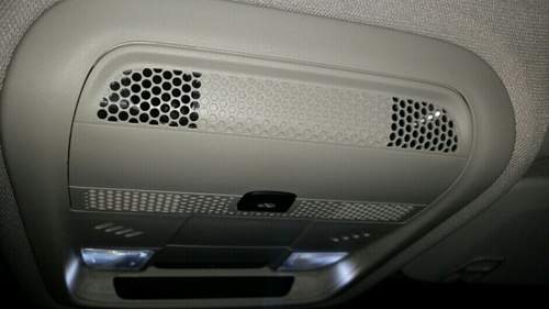

Ich dachte das der B nun serienmäßig ein Brillenfach hat. Habe meinen letzte Woche bekommen und das Brillenfach fehlt. Ein Schiebedach habe ich nicht.
Also.... Der 2.0T hat Motorsoundverstärkung sofern BOSE verbaut ist (war bei den ersten Modellen Serie jetzt aufpreispflichtig) dazu gehören u. a. Die Mikrofone in den Griffmulden. Dazu kann man sich bei BOSE Automotive etwas ansehen. Vom Handy aus verlinken isz mir grade zu aufwendig. 😉
Sieht bei mir so aus.
@mwl1 schrieb am 11. Februar 2018 um 20:15:32 Uhr:
with the alarm system, you lose the glasses holder
@Pro61 schrieb am 11. Februar 2018 um 21:34:21 Uhr:
Ich habe kein Alarm-System.
@BrotherLouieLouie schrieb am 12. Februar 2018 um 17:54:25 Uhr:
Are you sure?
That black button that you see in the picture, serves to disable the internal alarm, if you leave someone in the car, so you should have the alarm system.
Look at the user manual. In Italian it is on page 34, in German, I do not know. Have a look in the index.
Von vorne sind auch die Ultraschallsensoren sichtbar dementsprechend DWA Diebstahlwarnanlage
Ich muss euch enttäuschen. Ich habe keine Diebstahl warnanlage. Dann hätte ich doch oben noch den Knopf zum aktivieren. Habe ich aber nicht.
Das wurmt mich ja nun richtig. Klingt irgendwie mysteriös.
@BrotherLouieLouie schrieb am 13. Februar 2018 um 21:54:02 Uhr:
Habe jetzt nochmal das Thema durchgelesen.
So wie ich das verstanden habe, suchst du das Brillenfach?
Beim Insi A gab es das Brillenfach am Haltegriff, oben auf der Fahrerseite.
Beim Insi B gibt es nur noch den Haltegriff dort + Mikro/Lautsprecher.
Die Alarmanlage ersetzt das Brillenfach oben vor den Leselampen bzw. Beleuchtung.
Wenn Alarmanlage nicht vorhanden, dann ist dort das Brillenfach...

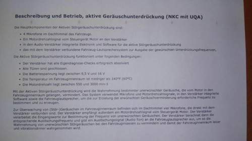

Hi Leute. Mein FOH hatte auch rungerätselt a das sein soll. Nun offizielle Rückmeldung von Opel. Das sind Mikrofone. Beschreibung habe ich mal beigelegt. Hat also mit der Motorsoundverstärkung zu tun. Haben demzufolge nur die Insignias mit dem starken Motoren und Bose Sound und eben der Motorsoundverstärkung.
