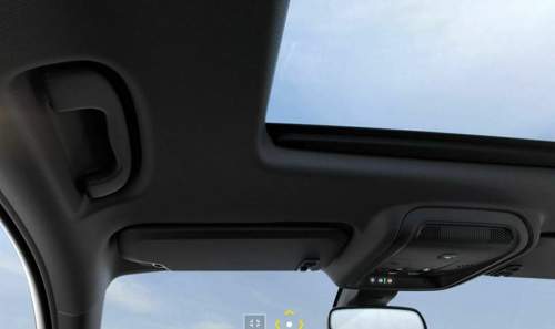

You can use the same as for the insignia a. I exchanged the handle by the glasses holder, too, because I have the sunroof and therefore no one in the top panel
49 Antworten
the model B has an glassesholder in the frontroofpanel

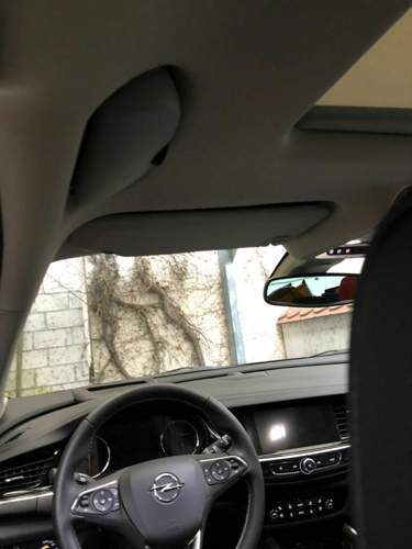

Ich habe das Panoramadach und so kein Brillenfach im Himmel.
Daher ist die Griff,ösung für mich auch interessant. Schwarz ist auch bei meinem die richtige Wahl.

Wenn man Schiebedach hat, hat man kein Brillenfach im Dachhimmel. Habe bei meinem Insignia B mit schwarzem Dachhimmel den fahrerseitigen Haltegriff gegen das schwarze Brillenfach ausgetauscht. Kann man einfach selber erledigen:
Abdeckungen für die Schrauben am Haltegriff mit einem Schraubenzieher vorsichtig öffnen.
Schrauben mit einem geeigneten Schlüssel bzw. Nuss rausdrehen.
Griff vorsichtig aus dem Dachhimmel "rausruckeln"
Brillenfach in die Öffnungen im Dachhimmel stecken und festschrauben.
Lässt sich analog auch wieder zurückbauen.

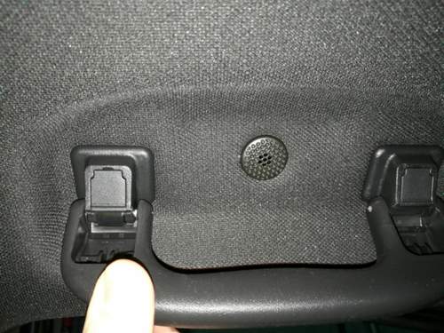

Und sag mal bitte, wie ist das da mit dem Mikrofon? Genau an dem Griff ist doch das Mikro für
die Freisprechfunktion. Wird das da abgedeckt? Oder liegt das Brillenfach etwas drunter?
Das Mikrofon sitzt an der Innenleuchte in der Mitte des Himmels.
Die Brillenhalter werden gegen den Haltegriffe auf der Fahrerseite ausgetauscht! Somit kein Problem.
Der Abstand der Schrauben beträgt wie beim Haltegriff 143mm
