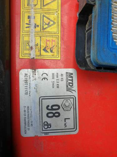

Mtd
Schild

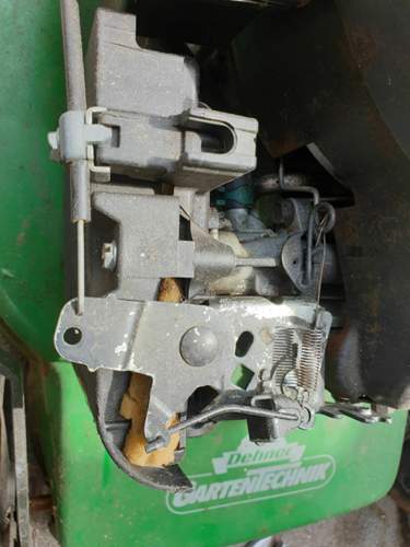

Anhand vom Foto kann man da was sehen wo am vergaser gashebel was krumm ist aber ob das so sein muss weiss ich leider nicht aber man kann Gas geben ohne Probleme. Der Hebel ist leicht beweglich.
Draht krumm
In diesem diskutieren sie über das Gestänge: https://www.outdoorking.com/.../Re:_Quantum_XM50_stuck_at_full.html
Dein Draht gehört auf jeden Fall gerade, soviel ist sicher, denke ich. Vermulich wird das aber kaum Auswirkungen haben, höchstens auf die Gashebelposition.
Wenn der Gashebel in Leerlaufposition ist sollte kaum Zug auf der Feder sein, bei Vollgas mehr Zug. Zusammen mit einer zweiten Feder die durch die Drehzahl anzieht wird so die Zieldrehzahl eingestellt.
So das Gestänge muss wirklich gerade sein

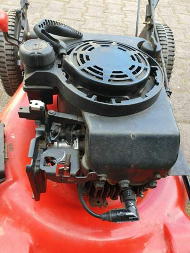

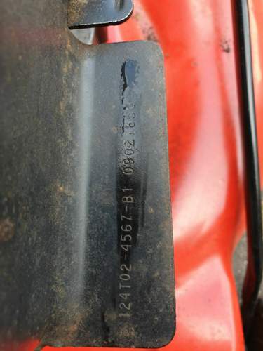

Ich weiss nicht mal welch ein model das ist.

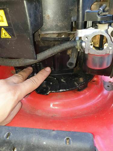

In diesem ersten Foto Bereich hört es sich an als würde da was abblasen wenn ich am Startseite ziehe. Im zweiten Foto sieht man den schwarzen Schlauch der zum luftfikter geht. Wenn ich am seil ziehe merke ich einen kleinen Druck muss der Druck ziemlich stark sein oder ist es normal das leichter druck entsteht beim ziehen des stsrt seines?
