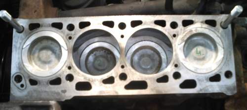

ich stolper grad drüber das der pl ja nen kolbenüberstand hat!
. . die kolben müssen einmal über die drehbank
Mein ABD hatte 9,3:1 Verdichtung mit 1,75 mm ZKD bei 0,8 mm KÜ
Kolben um die 0,8 abgedreht (Ventiltaschen mit der Schlüsselfeile gemacht weil keiner mir das fräsen wollte 😠 )
0,5 mm MLS-ZKD und fertisch sind die 10:1 😁
