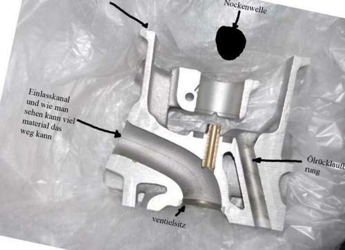

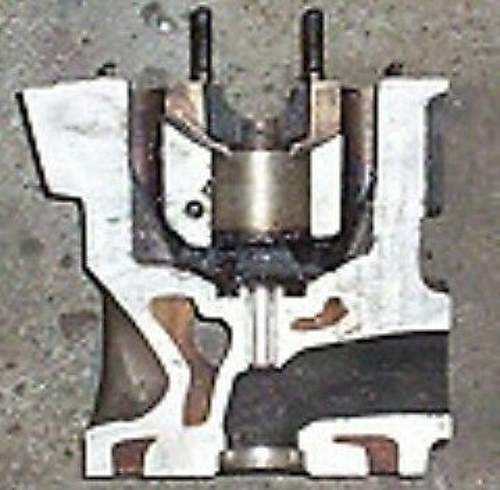

Hört sich auch gut an,
und welche ZKD nimmst Du ? ? ?
Und wenn Kopf mit Brennraum würde ich doch den AEX bevorzugen, bei dem ist der Einlaßkanal schon `n bissl angewinkelt (Bilder sind Netzfund aber ich hab die Köppe da und mich davon überzeugt)
Da ist die Auswahl an Nowe größer und die sind schnell gewechselt (saisonbedingt 😁 ) , als ich noch Alfa Nord fuhr brauchte ich die ja nur Sommer / Winter `n bissl verdrehen, aber so schöne Motoren gibt`s ja nicht mehr 😠
MFG
Ralph
MFG
Ralph
das die neueren brennraumköpfe besser sind ist klar und bekannt
kopfdichtung weiss ich noch nicht , mal schauen wenn es soweit ist , erstmal bräuchte ich ne kurbelwelle 🙂
