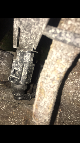

Also zumindest ist sie eincodiert. Guck mal mit Kamera oder wenn du Alufelgen hast einfach direkt am vorderen linken Rad. Ich hab mal von vorne in den Radkasten fotografiert. Da siehst du an dem silbernen Halteblech den Stecker für die Verschleißanzeige. Ist aber wie der Rest schon sagte vollkommen nutzlos wegen unterschiedlicher Abnutzung und wenn der Belag soweit runter ist, dass die Anzeige an geht merkt selbst der uninteressierteste Autofahrer, dass an der Bremse was nicht stimmt.
