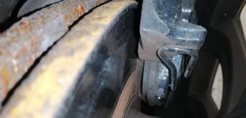

wir haben beim meinen A5 nach einer Fahrleistung von 75.000km vorne die Beläge (ate) gewechselt. Mein Kfz-Meister meinte, die Scheiben würden noch recht gut aussehen und haben sie somit belassen.
Nun ist es so, dass bei geringeren Geschwindigkeiten das Bremsverhalten wie gewohnt ist, bei höheren allerdings ein gewisses „Pulsieren“ im Bremspedal subjektiv spürbar ist.
Was könnte hierfür die Ursache sein? Hätten wir doch beides wechseln sollen?

@ Shrek1970 fraglich, ob sich so ein breiter Rostrand wieder weg bremsen lässt. Was für eine Bremsanlage ist denn vorne verbaut? Schwimmsattel oder oder Festsattel?
In Verbindung mit den Schleifgeräuschen würde ich auf einen nicht freigängigen Bremssattel tippen.
Falls es sich um einen Schwimmsattel handelt könnte die Freigängigkeit der Führungsbolzen beeinträchtigt sein.

Danke für Deine Antwort. Woran erkenne ich das, ob es ein Festsattel oder Schwimmsattel ist? Und falls es ein Schwimmsattel ist, wie bekomme ich die Freigängigkeit wieder hin.

Würde mal ne gewisse Strecke fahren ohne bzw. kaum zu bremsen und dann an beide vorderen Bremsscheiben fassen und prüfen, ob hierbei starke Temperaturunterschiede feststellbar sind. Falls ja hängt der Sattel der heißeren Seite vermutlich fest.
Anhand der Bilder tippe ich stark auf einen Schwimmsattel. Würde den Kolben mit nem Schraubenzieher probieren so weit weit wie möglich zurückzudrücken und schauen, ob sich der Bremssattel auf den Führungsbolzen hin und herbewegen lässt.
Falls nein liegt das Problem an den Führungsbolzen, die gereinigt und/oder neu geschmiert werden müssen und ggf. bei Beschädigungen die Gummibuchsen erneuert werden müssen.
Könnte allerdings auch an einem festen Bremskolben liegen, der sich dann nicht bzw. kaum oder nur mit sehr hohem Kraftaufwand zurückdrücken lässt.

...und laut Bildern sind es Schwimmsättel bei Shreck1970...

Danke.... Parkbremse war nicht aktiv.. Die Frage ist, warum ein 3 cm breiter Roststreifen bleibt und warum es Schleifgeräusche beim Einlenken bei langsamer Fahrt gibt?
Der 3cm breite Streifen ist der Rostbelag dersich zwischen Scheibe und Bremsbelag gebildet hat. Es hat die vergangenen Wochen so viel geregnet, kein Wunder. Dasnn fährt man los und muss diesen Rostbelag erst mal runter bremsen. Das rubbelt dann stark und kann die ersten Bremsungen Vibrationen erzeugen. Völlig normal, kannst nix gegen machen.
Wenn man in Carport oder Garage parkt: Etwas Abhilfe bringt es, wenn man die letzten km vor der Ankunft zu Hause mehrfach ordenetlich bremst und das Fzg mit etwas heißen Bremsen parkt. Wer aber draußen parkt oder im Carport trotzdem Regan abbekommt hat keine Chance.
@cepheid1 Hast du dir die Bilder genau angeschaut. Er meint den Roststreifen am Außenrand der Scheibe, und der müsste sich ja eigentlich auch "Wegbremsen".
Am Außenrand is doch nix außer der Grat - und der bremst sich nicht weg, da kommt der Belag nicht hin!?

Jetzt verstehe ich, der Innenrand. Das liegt dran, dass der Belag nicht gleichmäßig bremst. Würde ich paar mal auf der Autobahn "rannehmen". Wenn es nicht besser wird, Beläge ausbauen, alles reiningen, führungen neu fetten und einbauen.
