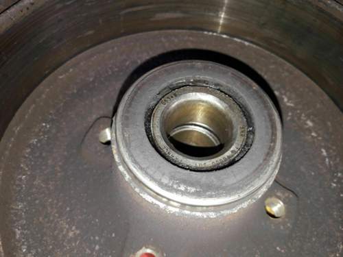

ich habe gestern beim opel corsa 0035/534, Baujahr 3/2006 die Beläge hinten gewechselt.
Dabei ist mir aufgefallen das an einer Bremstrommel (hinten rechts) kein Sicherungsring für das Radlager drin war. Ist das jetzt ein großes Problem? Das Radlager wird doch zusätzlich durch die Nabenmutter gehalten. Oder sehe ich das falsch?
Welche größe hat soch ein Sicherungsring?

Wenn du neue Trommeln mit Lager bestellst ist der Sprengring auch mit verbaut, die ABS Ringe werden vorsichtig eingepresst. (geht auch mit Hammer und Holzklotz)
Wenn der Sicherungsring fehlt ist das nicht wirklich ein Problem, (sollte aber gemacht werden) da das Lager in die Nabe eingepresst wird.
Aber VORSICHTIG mit den ABS Ringen, die springen wie Glas.
Danke Corsa 3, da bin ich beruhigt und werde den Sprengring bei gelegenheit mal nachrüsten. Weißt du welche größe der hat? Weil alles andere (Radlager, ABS-Sensooring und Trommel) scheint in Ordnung zu sein.

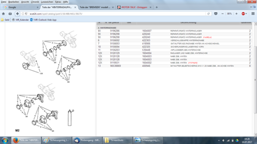

Dann noch eine andere Frage. Habe heute die Bremscheiben und Beläge vorne Wechseln wollen. Leider habe ich die eine Schraube vom Bremsattelträger (siehe Bild mit gelben Linien) nicht aufbekommen so das ich die Scheiben nicht tauschen konnte und leider NUR die Beläge. Weist du vieleicht was das für eine Schraube (ich denke Torx) ist, wie die heist damit ich diese dann bestellen kann? Oder kann ich igendeine andere Schraube dort verbauen?
Frage-schraube
Das sind Torx Schrauben, die sitzen meistens sehr fest. Mit einem Ringschlüssel oder einer 12 Kant Nuss sollte man die aber auf bekommen, evtl. mit einem Rohr den Hebel weg verlängern.
Teil Nr.6
http://ecat24.com/opel/catalog/part/1/16/383/4315/36143,36142/
Teil Nr.10
http://ecat24.com/opel/catalog/part/1/16/488/4411/36177,36175/

Ich habe mal ein Bild angehängt auf dem man sehen kann wo der Sprengring verbaut ist. Der wird zwar etwas vom ABS Ring verdeck, aber es sind zumindest die Öffnungen für die Sprengringzange zu erkennen.
Danke. Da hatte ich ein denk Fehler. Ich dachte auf der anderen Seite gehört auch noch einer. Aber da wird das Lager ja von der Schraube Narbe gehalten.
Danke für deine Hilfe.
