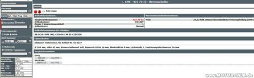

Siehe Bild, das sagt mein Teilehändler dazu:
Cdti
nein hat er nicht. habe ihn selbst
Nicht schlecht, du siehst mein angehängtes Bild aber.?
Muss natürlich nicht stimmen, was da steht.
Trommeln gibt er mir für die Schlüsselnummer gar nicht frei und es gibt scheinbar auch nur die eine Schlüsselnummer für den 1,7CDTI.
Vielleicht hat der Combo 1,7CDTI hinten Scheiben.
Bleibt dem TE wohl nichts anderes übrig als beim FOH zu kaufen.
