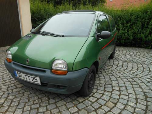

Servus Leute,
Heute frag ich mal im Auftrag eines Kumepls, zwegs seinem Twingo.
Kurz und schmerzlos, man hat schon versucht mit dem Hammer die Trommel zu lösen aber nichts.
Desweiteren ist die Handbremse lomelig, also sie hat kein zug mehr.
KM ist mir bis jetzt unbekannt baujahr müsste ab 94 sein.
ich hoffe ihr wisst mir schnell einen Rat.

So Update ( NICHT) ....
Trommel Wackel zwar wenn man die die Große Mutter löst, aber nichts, ich habe draufgehauen wie ein beklopter, ich habe gewuchtet wie ein verrückter....
Aber keine große Bewegung, so, dann habe ich das Auto mal abgebockt, davor dantürlich die große Mutter wieder rangeschraubt und das Rad mit 2 Radschrauben befestigt.
es bewegte sich alles, nur nicht das endsprechende rad, aber hauptsache das Auto konte man mit dem blockierenden Rad nach vorne und nach hinten schieben.
Dann wieder wie ein verrückter Gewuchtet, und nach einer gewissen zeit hatte ich kein Bock mehr, alles wieder Zamm baut, und nochmal nach vorne und nach hinten bewegt, es hat sich auch bewegt, der Besitzer meinte auch, das hintere Rad Bewegt sich wieder etwas hin und her, und Plötzlich war die Blockade Weg, naja, nur wenn er nach vorne fährt, fährt er rückwärts blockiert es wieder.
Und das Problem hat er, seit dem er seit Auto neulich 3 Wochen stehen lassen musste, da er eine neue Frontscheibe einbauen lassen musste.
Und leider hat er auch die Handbremse in der Zeit drin gehabt.
Und jedes mal beim Rückwärts fahren hatte er schon gemerkt, das diese etwas bockelte, aber vorwärts nicht.
Und auf der Ebenen hat er auch seine Handbremse immer gezogen, hab nur zu Ihm gesagt, auf der ebenen brauchst das nicht, da dort der Gang reicht.

Da ist Einiges zu beachten (zusätzlich zu den Problemen, die auftauchen können). Es muss an definierten Stellen geschmiert werden. Die Bremse muss meist per Nachstellvorrichtung auf ein Einbaumaß voreingestellt werden. Erst zum Schluss wird die Handbremse eingestellt.
Die Radbremszylinder sind sicher auch fällig.
Die Werkstatt wird auch erstmal virtuos mit dem Hammer Lärm erzeugen. Wenn das nicht hilft, wird eben der Abzieher die Trommel entfernen. Dabei wird das innere Radlager auf der Achse stecken bleiben. Wenn es unverdächtig aussieht, abziehen, schmieren und wieder in die Bremstrommel stecken.
Geht alles ohne Feuersäge.

Trommelbremsen sind immer ein entweder lustiges Thema, wenn man es den Lehrling machen lässt oder nervig da man evtl ins Schwitzen kommt!
Es gibt mehrer Möglichkeiten diese zu lösen, meist endet es in einem rep. Satz + Zyl. (Evtl Radlager wenn es auseinander fliegt)
Ein Abzieher. Eigentlich selbsterklärend. Also ein runder Abzieher mit Gewindestange!
Man könnte auch einen Schlag/Gleithammer (Wichser) benutzen in dem man 2 Radbolzen fest macht und diese als Zugpunkte benutzt!
sollte man sowas nicht zur Verfügung haben kann man die Trommelbremse lange mit dem Hammer bearbeiten und dann mit 2 stabilen Schlitzschraubendrehern an jeweils gegenüberliegenden Punkten aushebeln (man hebt die Trommel und den entstandenen Grat quasi über die meist zerbrochenen/gelösten Bremsbacken)
noch eine Idee wäre es, dass FZG auf dem Boden auf allen 4 Rädern stehen zulassen und nur eine Radschraube zu entfernen. Dann kann man das FZG solange vor oder zurück rollen bis man die Verzahnung von dem Versteller sieht sollte dieser noch nicht fest sein kann man dort auch die Bremsbacken zurück drehen und den ganzen Schmarn entspannen.
Beim wieder Einbau bitte nicht nur am Bremseil einstellen das is Gefährlich.
Die Bremsbacken über den Versteller solange fest drehen bis man das Rad nichtmehr drehen kann von Hand oder mit dem Fuß je nach dem.
Dann 1 bis 1.5 Umdrehungen lösen bis sie ganz leicht schleifen und die Handbremse kontrollieren in dem man am Handbremshebel zieht, 3-4 Zähne. Ist die ganze Anlage fest (so das ihr Anfahren könnt ohne das sich die Räder mitdrehen) ist die Arbeit beendet.
Gibt es Nachstellbedarf so kann man dies nun am Seil selbst machen, meist unter dem Sack des Hebels mit einer kleinen Ratsche, Verlängerung und 10er Langnuss.

Ich habe denEindruck, daß es sich hier um verklemmte Teile des Bremsbelages handelt.
Wenn man, auf welchem Wege auch immer, das Rad einigermaßen wieder frei drehen kann, kann man mit einem Abzieher oder ähnlichem arbeiten. Wenn das Rad mit dem Belag verklemmt ist, macht man nur viel kaputt. Das ist unsinnig.
