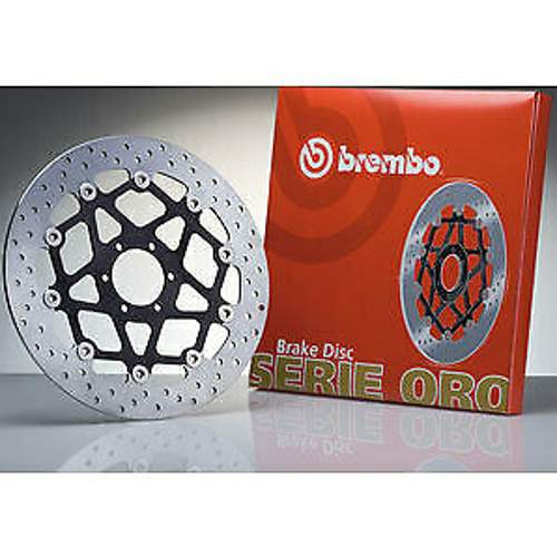

meine Vorderradbremse arbeitet pulsierend, deutlich merkt man es, kurz bevor das Motorrad zum Stillstand kommt.
Die Gabel taucht pulsierend ein, bei gleichem Druck des Bremshebels.
Woran kann das liegen?
Habe bereits alle Verschraubungen überprüft (Gabel)...

Habe gerade gemessen:
Vorne hat meine Bremsscheibe noch 5,0mm und hinten 5,5mm an Stärke.
Was hat sie neu?
Habe jetzt 31TKM runter.
Auf Unwucht muss ich noch prüfen...
Wenn eine neue Scheibe fällig ist, nimmt man die Original HD Bremsscheibe, oder eine Alternative?
Bei Louis gibt es Brembo Bremsscheiben. Taugen die was?
Kosten aber auch €189,95...
Könnte es auch etwas anderes, als die Bremsscheibe sein?

Hallo HD-Driver,
es ist definitiv die Bremsscheibe. Diese schlägt und betätigt wechselseitig die Bremsbeläge. Das spürt man am Handbremsgriff durch "pumpen".
Da hilft nur - tauschen.
Brembo ist Referenz und mit 189,- Öcken relativ preiswert.
Uwe
Das Problem hatte ih auch gerade. KM Stand 35TKM
Habe jetzt auf SCHWIMMENDE Scheiben umgestellt.
Der Preis von Brembo ist a.m.S. richtig gut. Mach das und die "zusätzliche ABS Funktion" durch die verzogene Bremsscheibe ist weg.
Pepe
Vielen Dank für Eure Antworten!
Werde dann auf die schwimmende Scheibe von Brembo wechseln und natürlich gleich neue Bremsbeläge von Lucas mitbestellen...

Davon würde ich abraten!
Zum orig. Bremssattel (Schwimmend Gelagert) gehört eine starre Bremsscheibe, genauso wie zur schwimmenden Bremsscheibe eine starre Bremszange!
Was ist so schwer daran zu Verstehen? 🙄
An einer Kraftfahrzeug Bremseinheit (Scheibe /Zange) ist immer nur ein Teil schwimmend gelagert nicht beide! 😮
Egal ob am Auto, Motorrad, Roller usw. 😉
Ich bin 😕 da ich bei meiner 2009ner SG keine schwimmend gelagerte Bremszange gefunden habe und mein 🙂 nun ganz tolle schwimmende Scheiben eingebaut hat, die auch wirklich super verzögern.
