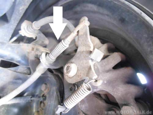

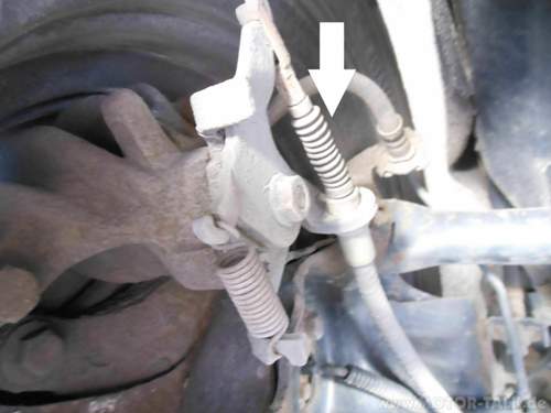

Ich glaube u.U. kommt das noch hinzu. Ich habe nämlich gesehen das bei der rechten Seite die Manschette mehr gestaucht ist als auf der linken Seite. Ich habe mal zwei Bilder angehängt um dies zu verdeutlichen.

Bremssattel-links
Bremssattel-rechts
Nach der Manschette kannst du nicht gehen.
Wichtig ist, dass der Handbremshebel immer bis an den Anschlag zurück geht. Nur dann ist gewährleistet, dass die Nachstellung funktioniert.
Wenn das nicht der Fall ist wie du auf den Bildern erkennen kannst, zumindest auf der rechten Seite was kann ich dann dagegen tun?
Ich habe mir das nämlich mal angeschaut und gesehen das das glaube ich voll der Akt ist das Handbremsseil zu tauschen ?!
Muss man da das Hitzschutzblech weg machen das man das Seil vernünftig tauschen kann? Oder kann man das alte einfach rausziehen und das Neue einfädeln?
So groß ist der Akt nicht! Die Bleche gehen runter ohne die Abgasanlage zu demontieren!
Ohne Bleche ab, kommt man schlecht an die Wippe, wo die Seile eingehängt sind!
Steht die Wippe gerade???
