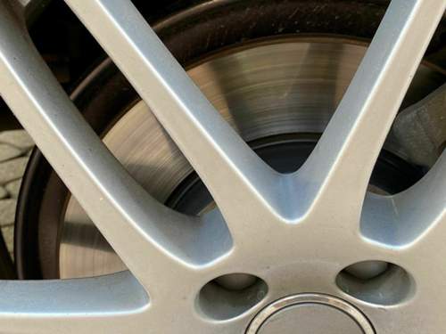

Die Scheiben laufen nicht blau an, das ist die Transferschicht.
Ich habe nun 85.000km mit den Ceramikbelägen runter, täglich gute 100km^^
Sieht gut aus, leicht rost an den Naben, sonst alles Top.
Die Beläge haben noch ca 50% Belag innen wie außen, kaum Riefen auf den Scheiben.
Ich bin super zufrieden.
