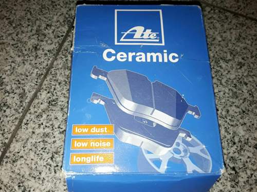

ATE Ceramic für 257er Bremsscheiben
[Von Motor-Talk aus dem Thema 'Welche Bremsscheiben und Beläge?' überführt.]
ATE
ATE Ceramic

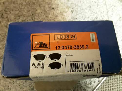

Bei diesen beiden Artikeln:
13.0470-3839.2 (1x)
24.0122-0231.1 (2x)
Beides ATE und Beläge mit ceramic
