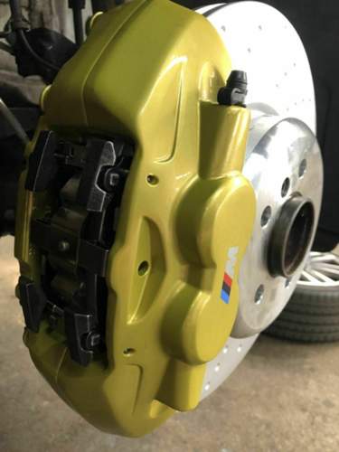

jetzt ist es bei mir auch soweit 🙂 Nach knapp 4 Jahren und 74tkm zeigt die Restreichweite der Vorderbremse 2400km und hinten 12000km an. Habe mir aber vorgenommen alle 4 Bremsen komplett zu erneuern, auch weil die seit geraumer Zeit extrem quietschen. Hoffe durch einen kompletten Austausch etwas Besserung zu erreichen. Jetzt ist die große Frage, welche nehme ich? Hab mich schon durch diverse Forenbeiträge durchgelesen, jedoch zu keinen Entschluss gekommen.
Habe aktuell die original M-Sportbremse (blauer Bremssattel) verbaut. Möchte in dem Zuge gleich auf gelocht bzw. genutete Bremsscheiben umsteigen.
Habe mir jetzt 2 Optionen vorgestellt.
1. Ich kaufe alle Teile bei Leebmann24 mit all dem nötigen Zubehör inkl. der M Performance Sportbremsscheibe, also die angelochten Scheiben.
oder

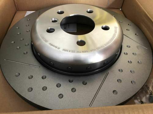

2. Ich kaufe die angelochten/geschlitzten Scheiben von Brembo
Was sagen eure Erfahrungsberichte zwischen den beiden? Weiß jemand den Hersteller der originalen BMW Bremsscheiben?
Beläge würde ich je nach Auswahl von Leebmann24 oder Brembo nehmen.
Ist der Wechsel ohne größere Probleme, bzw. Spezialwerkzeug möglich?
Vielen Dank schon mal für eure Antworten
MFG Daniel
Die große Bremse kommt ohnehin von Brembo.

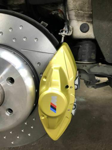

Ich hab vor kurzem auf die M-Performance umgerüstet. Scheiben & Belagsatz hab ich für die HA von Brembo verbaut.
Bis jetzt kann ich nur gutes berichten, Scheiben sind in OEM Qualität > Quitschgeräusche kenne ich bis dato nicht.
Auf der Basis hab ich letzte Woche, im Zuge, Bremsenservice bei einem 35d ebenfalls von glatten Scheiben auf die genuteten von Brembo umgerüstet - auch hier keine Probleme.
Die MAXX & XTRA-Line verbaue ich schon einige Jahre bei verschiedenen Herstellern auch da gabs bis dato kein Stress.
Spezialwerkzeug braucht man keines, ein schmaler Dorn / Splinttreiber um die Sicherungsbolzen für die Beläge hilft aber ungemein.
HA
VA

Ok, vielen Dank für deine Antwort.
Das heißt mit den Brembo Scheiben mach ich erstmal nichts falsch.
Dann werde ich mir die genuteten Scheiben mit den Xtra Belägen mal bestellen und verbauen.
LG Daniel
Den "Sport" Bremsbelag kannst Dir schenken der ist unnötig teuer und macht eigentlich nur auf dem Track Sinn. Der Standardbelag für die Scheibe ist völlig ausreichend.
