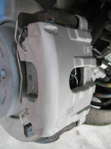

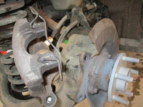

Servus,
bei der Bremsenreparatur an Bruders Focus hinten links habe ich die Bremssattelfeder abgebrochen als ich diese entfernen wollte. Kommt das öfters vor dass diese so festgammeln? Bisher hatte ich so etwas noch nie!
Hatte jedenfalls keine Chance das verbliebene Teilstück noch raus zu bekommen, nach 2 abgebrochenen Splintentreiber und rund 1,5 Stunden verschissener Zeit habe ich entnervt aufgegeben. Somit muss der Bremssattel hinten links nun erneuert werden.
An der rechten Seite wurde die Feder nur oben ausgehakt da unten ebenfalls die Feder festgegammelt ist, den Sattel habe ich dann so abmontiert. Hätte ich auf der linken Seite ja schon drauf kommen können dass man es so auch machen kann.
Was Ford für Preise für die zwei neuen Drahtfedern aufruft ist der Hammer, unter 30,00 € konnte ich nichts finden, ein Preis lag bei 45,00 €.
Wurde dann im Zubehör fündig und habe zwei Federn für 7,00 € gefunden.

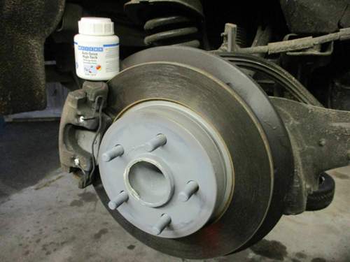

Servus,
bei Montage der Winterräder an meinem Focus habe ich gleich mal vorsorglich alle 4 Bremssattelfedern demontiert und die Enden mit Anti-Seize behandelt.

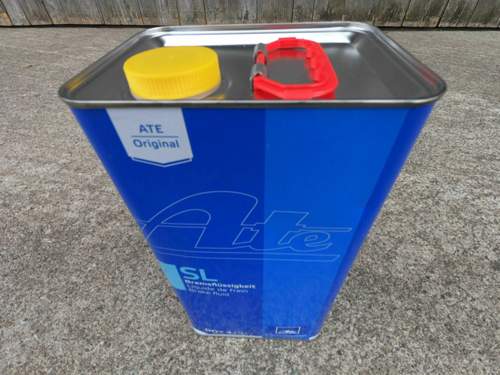

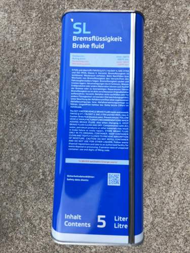

Servus,
darf diese Bremsflüssigkeit für den Focus verwendet werden?
fordfuchs
1
Bild #209996172
Schau doch mal ins verbotene Buch, ob dort die Spezifikation DOT4 aufgeführt ist.
Ja ist die richtige.

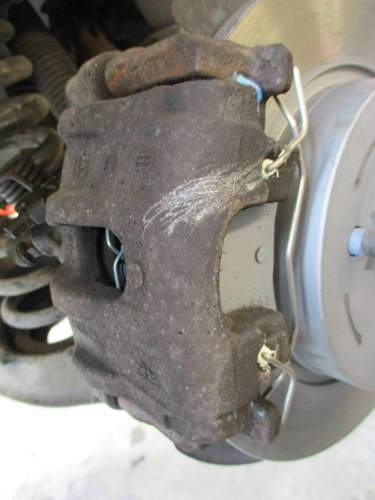

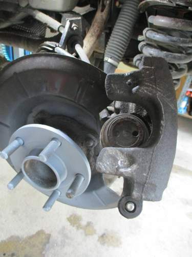

der Bremssattel hinten links wurde nun mit der Feder erneuert, hinten rechts habe ich die alte Bremssattelfeder nun doch noch raus bekommen und durch eine neue ersetzt. Mit ein wenig klopfen und gefühlvollen drehen ging es dann.
Die Notreparatur der gebrochenen Feder wurde gemacht um das Fahrzeug weiterhin nutzen zu können bis die neuen Teile da waren.
fordfuchs
Notreparatur der abgebrochenen Feder
Bremssattel HL u. neuer Bremssattelfede
Bremssattel HR u. neue Bremssattelfeder
ich fahre einen 2017er Ford Connect, der hat die gleiche Bremskonstruktion. Zu welchem Zweck dient die Klammer genau? Irgendwelche Bremskräfte aufnehmen oder aushalten wohl kaum. Ist das die schwimmende Zentrierung des Bremssattels?
Könnte man eigentlich ceramic Bremsbeläge drauf machen oder muss dann die Bremsscheibe dann auch wechseln?
Die Klammer hält den Sattel in Position weil er ja nur inne geschraubt ist,kurz gesagt hält die Verschraubung 80% u.die Klammer 20%,sind jetzt geschätzte Zahlen.
