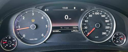

@Bubi81 schrieb am 11. April 2017 um 16:17:51 Uhr:
Heute habe ich die Sommerfelgen draufmachen lassen.
Habe die Gelegenheit genutzt und die Bremsbeläge kontrollieret und gemessen.
Jetzt habe ich 36`000Km auf der Uhr und es sind noch 6mm Bremsbelag drauf.
So jetzt sind Winterreifen drauf genau 50`000Km, vorne 5mm Bremsbelag hinten 7mm
50000
Vorne
Hinten
So heute noch die Breimscheiben ausmessen lassen.
Touareg 3.0TDI 262 PS 52`500Km.
Sehr passive CH fahrweise, kein ACC, kein Hängerbetrieb,
Bremsscheiben Vorderachse gemessen 30.5mm / neu sind es 32mm, minimal 30mm
Bremsscheiben Hinterachse gemessen 27.5mm / neu sind es 28mm, minimal 26mm
Wer bestimmt die minimal Werte?
VW oder der TÜV?
