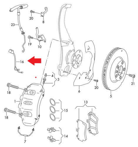

habe aktuelle 53.000 km auf meinem Fahrzeug (V6TDI mit 262PS und ACC) und nun müssen alle Bremsklötze getauscht werden und die vorderen Bremsscheiben, da letztendlich Metall auf Metall gearbeitet hat und somit die Bremsscheibe (rechts) zerstört wurde. Es wurde mir keine Warnmeldung angezeigt, dass die Bremsklötze getauscht werden müssen. Auch wurde mir bei der 30000km Inspektion kein Hinweis mitgegeben, dass die Bremsklötze evtl. nicht bis zum nächsten Service halten müssten.
Ich dachte es gibt eine Bremsverschleissanzeige die zumindest verhindern soll, dass abgefahrene Bremsklötze die Bremsscheiben ruinieren. Liege ich hier falsch?
Danke im Voraus für eure Antworten.
Unser Touareg hat die Verschleissanzeige. Es kann sein das deine eine Fehlfunktion hatte. Das müsste mal dein Freundlicher prüfen. Obwohl, die Kontakte werden beim Tausch meist mitgewechselt.
Schau mal das Bild unten.
Bremsen
bei meinem 7P werden nur die inneren Beläge überwacht und außen rechts war am weitesten runter.
