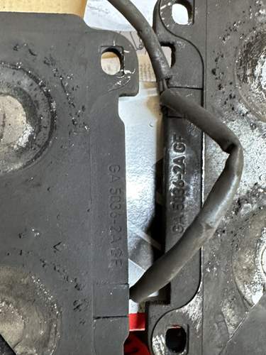

der Einbau der Scheiben und Beläge hat problemlos geklappt. Leider habe ich die falschen Verschleißkontakte bestellt, da ich einen Doppelkontakt für die Beläge vorne links benötige. Wäre der hier der richtige?
https://www.kfzteile24.at/product/1440-58293-407
Besten Dank!

Hier noch ein Foto von alten Warnkontakt
