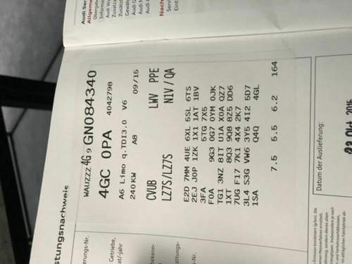

Welcher ist bei mir der PR code für die Hintere Bremse?
....steht im Serviceheft vom Fahrzeug.
Ja stehen so viele codes.
9d8a9f8a-2b7e-489f-853b-4d6c6412651c
PR-Code : 2EJ
Scheibendurchmesser : 330mm
Vielen Dank
