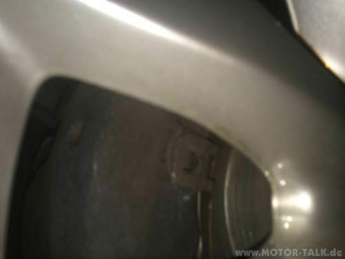

Bild kommt nachher, bin gerade mit dem Hund draussen..😁
vorne 1LA hinten 1KW..

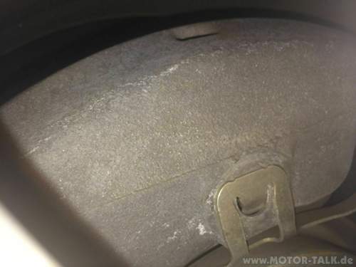

Hoffe die Fotos sind etwas geworden...
sieht so aus wie meine alte Bremse... also entfällt der teure Sattel für dich.. 😁

Original geschrieben von combatmiles
sodale: also vorne beim 2.0er weiß ich nicht was drin ist.. hinten hat der ne 300er.
Der 180KW (also meine) wäre ne 345 vorne und ne 330er hinten.
Klar weisst Du das ... 😁 Der 2.0er hat vorn 330er Scheiben und wie der 204 und 245PSser ne Einkolbenanlage. Erst der Bitu hat vorn 2 Kolben. Rein theoretisch sollte der Sattel also passen.
@Milfrider: Willst jetzt Deine Bremsen auch pimpen ? Wenn Dir die 345er Ausführung reicht, kommst Du mit den gebrauchten Teilen von Miles preislich sicher optimal weg.
Lass mich 2 Dinge zu bedenken geben: Erst eine mindestens 356er (besser 380er) Scheibe i.V. mit der 2-Kolben-Bremse vom Bitu packt spürbar besser zu. Ansonsten sind es ja nur 15mm mehr (330-->345). Da Miles seine Scheiben für vorn evtl. nicht mehr gängig sind, müßtest Du eh neue nehmen. Warum dann nicht doch 356er ? Das entscheidende Argument (in meinen Augen) ist der Umstand, daß die 356er Scheiben nicht mehr von Buderus und deren Zulieferer gegossen werden. Mein Meister vom Boschdienst zeigt mir den Unterschied. Bei allen kleineren Scheiben wurden die Verbindungsstege zwischen den beiden Scheiben - natürlich aus Kostengründen - in ihrer Form und Stärke erheblich verändert bzw. verjüngt für den 4G. Die dadurch entstandene "leichtere Bauweise" ist nachgewiesenermaßen die Ursache für das Bremsenquietschen. Er meint, er hätte erhebliche Probleme diesbezüglich mit verschiedenen VW- und Audimodellen gehabt. Die Kunden kommen um ihre verschliessenen Scheiben und Klötze wechseln zu lassen und fahren zwar mit neuen, dafür jedoch lärmenden Bremsen wieder vom Hof. Zumindest für die 356er (und größer) soll das wieder geändert worden sein.

Ja, das ist wie meine (alte) Bremse. Und dann hättest Du gleich einen Grund für ein paar neue (mindestens 18er) Felgen ... 😁 Weil Spurplatten und 17" geht doch eigentlich gar nicht. 😕
