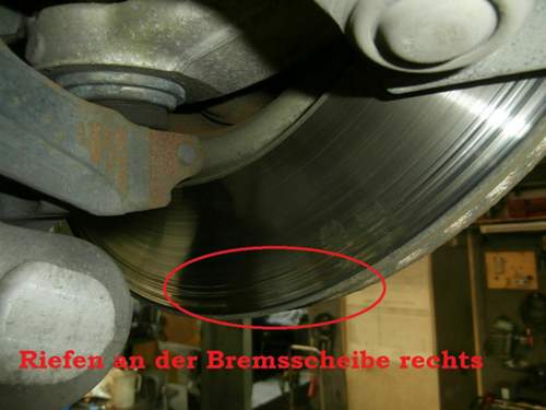

zunächst: Ich habe von Autos bzw. Technik keine Ahnung, daher entschuldige ich mich vorab für eventuelle Doofheiten. 😉
Mein Megane R.S. ist jetzt genau 2 Jahre alt. Neuwagen und aktuell gerade die 20k km erreicht. Ich liebe dieses Auto und abgesehen davon, dass die Autofarbe rot perfekt zu meinen Fingernägeln passt, macht es einfach Spaß.
Das einzige, was mich seit geraumer Zeit nervt, ist das Quietschen oder Schleifen der Bremsen. Schon mit meinem vorherigen Renault Clio RS hatte ich das hin und wieder.
Im Rahmen der anstehenden Inspektion habe ich gebeten, die Bremsen mal näher anzuschauen. Ich lasse die Inspektion bei einer - meiner Meinung nach - sehr kompetenten kleinen Renaultwerkstatt machen.
Gestern kam der Anruf, dass die Bremsscheiben vorne hinüber sind, voller Rillen. Die Bremsbeläge noch top. Er kann sich das bei dieser Laufleistung nicht erklären. Er hat dann einen Antrag auf Kostenübernahme bei Renault gestellt.
Ganze 400 von ca. 900 Euro übernehmen die. Herzlichen Dank auch. :-(
Ist wohl jetzt nicht so, dass ich das Auto so nie hätte fahren dürfen aber spätestens beim nächsten TÜV würde das bemängelt werden.
Was meint ihr dazu? Schon ähnliche Erfahrungen gemacht was die Kulanz von Renault angeht?

die Rillen sind alle blank poliert - d.h. Beläge liegen vollflächig an. ich hätte gesagt alles ok. Wenn die Hälfte der Scheibe verrostet wäre...
@menirules schrieb am 27. September 2021 um 14:07:48 Uhr:
Rillen kommen nicht von Produktionsfehlern, eher von kleinen Steinen oder anderen Fremdkörpern.

Ich würde mit den Bremsen weiter fahren, auch in einem Jahr noch zum TÜV.
Und falls der TÜV wirklich was zu meckern hat - die Scheiben und Beläge selber wechseln, dabei drauf achten, dass die Sättel auf den Bolzen freigängig sind.
Ne freie Werkstatt würde das dann wohl für 200-300Euro auch machen.

Bei den Bildern von @klaus7373 ist ziemlich eindeutig ein großer Metallpartikel im Bremsbelag eingegossen.
Das ist ein Produktionsfehler den ich auch schon mehrfach bei verschiedenen Herstellern gesehen habe sehr schwach von Brembo.
Das sowas so häufig vorkommt ist wahrscheinlich der Seltenheit der Bremsanlage geschuldet wenige Bremsanlagen verbaut = wenig Ersatzteilproduktion geht dabei eine Charge schief liegen die Teile lange auf Lager bis es auffällt.
Bei @Idiotin hier ist es schwerer zu sagen wenn die Beläge wirklich in Ordnung sind??? könnte der Schaden durch zu wenig Bremseinsatz entstanden sein wie ist deine Fahrweise? Kommt es regelmäßig zu vollbremsungen bei denen sich die Bremsen freibremsen?
Oder eher zurückhaltend?
Da es aber schon länger Quitscht würde ich hier auch auf Fremdkörper bzw. Metallstücke im Belag tippen.
Je nach Tiefe der Riefen könnte sich das Abdrehen der Scheibe noch rechnen ist schwer zu sehen auf dem Bild.
