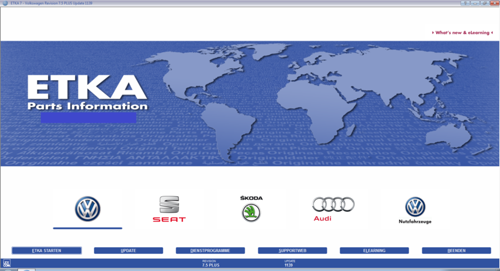

Nichts einfacher als das:
www.realoem.me
  • Volkswagen wählen
  • Europa wählen
  • Modell wählen
  • MODELLjahr wählen
  • Bereich Bremse wählen
  • dabei die PR-Nummer(n) auf dem Datenträger beachten, ggf. über eine andere Quelle (daparto.de, autoteilemann.de oder was weiß ich...) ermitteln bzw. abgleichen
  • bestellen
  • einbauen (lassen)
fertig
[edit: Ah, sorry, da hat VW wohl mal wieder eine "illegale" Teile-Seite sperren lassen. Muss man halt mal ein wenig selbst googeln, meist ist kurz danach irgendwo anders die nächste zu finden...9

Also zumindest ICH finde das schrecklich einfach,
vor allem aber schrecklich zielführend (solange der von mir o.g. Link noch funktionierte, denn dann hätte man exakt das gesehen, was der Teilefuzzi beim Freundlichen auch sieht: Den ETKA) ! 😁
Man kann natürlich auch -relativ teuer- beim ahw-shop bestellen, der ist ja auch nur ein Freundlicher (Autohaus Wipprecht in Erfurt) -nur eben mit angeschlossenem online-Verkauf- und kann, nein: DARF schon deshalb nicht zaubern in Sachen Preis für Original Volkswagen Ersatzteile...! 😰

Hab gestern Bremsscheiben und Bremsbeläge für die HA meines Oldies (Bora Variant 1.9 TDI PD, EZ 6/2000, AJM=115 PS) bestellt + ein hinteres Aerotwin-Wischblatt (das eigentlich zum Polo IV, Golf Plus, Golf V+VI Variant und Tiguan gehört: 6Q6 955 425A)
Exakt nach der o.g. Vorgehensweise und einem Blick auf den Datenträger (1KP) und zur Sicherheit & Verifizierung in einen der div. "illegalen" ETKAs online.
