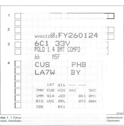

Hallo ,
brauche auch noch Beläge hinten blicke da mit den PR Codes nicht durch.
Keine der angegenen Nr. bei den Teile-Händlern habe .
Jemand den Durchblick :-)
hier mal mein Fhzg. " Aufkleber "
Daten
Hallo Jojo37,
für deinen Polo musst du die PR-Nummern: 1KT, 1KK, 2EJ beachten.
Bremsscheiben hinten 1J0.645.601.P oder 2Q0.645.601.H (PR-Nr. 1KT, 2EJ)
1 Satz Bremsbeläge 1K0.698.451.J oder 5K0.698.451.B (PR-Nr. 1KT, 1KK).
@Jojo37 für die Karre gibt's nur eine PR Nummer mit Scheibenbremse und zwar 1KT
Jo dank euch vorhin mal in Erwin gewesen und Datenblatt gezogen .
Und vorn 1 ZG :-)
@polobuddy schrieb am 2. Oktober 2020 um 19:52:24 Uhr:
@Jojo37 genau Vorne 1ZG hat keine Bremsverschleißanzeige
