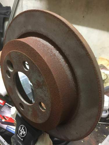

Hier das Bild

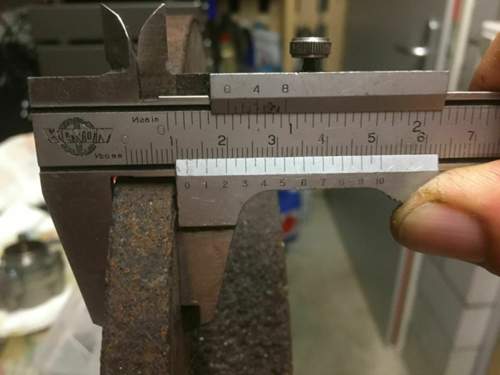

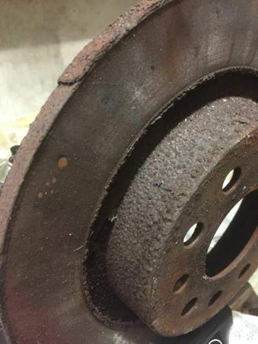

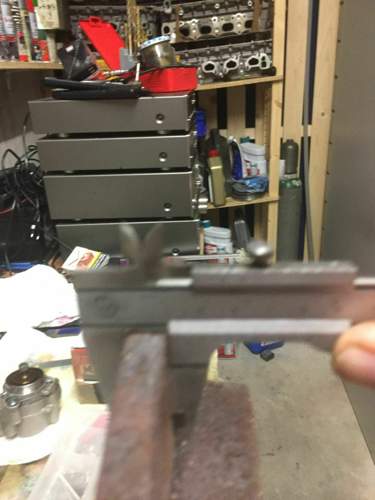

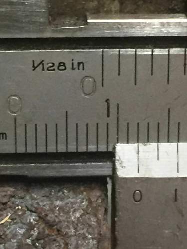

Hab noch ein paar Bilder, die ersten beiden stammen von einem Opel Signum nach einer Laufleistung von ca 70000km und die anderen beiden Bilder vom Cooper S nach dem drehen nach einer Laufleistung von ca 35000 km, jedoch liegen diese schon seit 4 Jahren im Keller
Neumaß bei Opel 12 mm und beim Cooper S 10 mm und nun schaut selber
Also immer! Neue Scheibe neue Klötze und neue Klötze neue Scheibe!

Bild zwei ist etwas unscharf
Hier ein besseres
Img-5048
Das Bild ist besser

Wer sich meine Bilder von gestern angesehen hat, speziell von den Opel Scheiben wird erkennen, das dort der Rand kein Indikator sein kann, da die Scheibe nach 70000 km gerade mal 0.2 mm Abnutzung hatte.
Der rostige Rand entsteht durch Korrosions wo die Klötze nicht greifen.

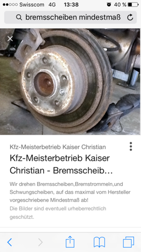

Hatte heut morgen vom Handy geschrieben doch das laden des Bildes hat nicht so geklappt wie es sollte, nun noch einmal der Hinweis auf die Firma auf Seite 2 welche eure Scheiben drehen würde nach gesetzlichen Vorgaben,wenn Interesse besteht, darf man sich dort gern melden . Es gibt einige von den Spezialisten aber auch einige Makenwerkstätten welche diese Arbeiten ausführen.
