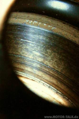

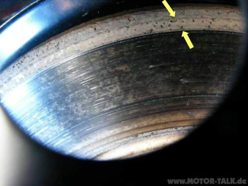

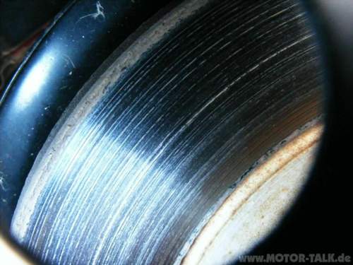

So, hier dann die gewünschten Fotos der hinteren Bremsscheiben.
Wobei der Bereich zwischen den Pfeilen auf einer Seite überhaupt nicht bebremst wird. Außerdem ist die Farbe der Scheibe Rostbraun mit Riefen und rostigen Einschlüssen.
Vorne sind die Scheiben glatt wie ein Kinderpopo und sehen so glänzend aus wie verchromt. - So soll es sein.
Der TÜV hatte die Scheiben ja nicht beanstandet.

Hinten-links
Scheibe-hinten-links
Scheibe-hinten-rechts

Ich hatte auch solche Spuren auf meinen Scheiben... Aber nicht am Rand sondern in schönen Ringen über die gesamte Scheibe verteilt. Ich hab mich jetzt seit einiger Zeit nicht mehr "getraut" nachzusehen. Ich hatte bei VW solange genörgelt bis ich neue Scheiben und Beläge bekommen habe... Natürlich ohne Papierkram.... Ich freu mich jetzt schon auf den Sommer wenn ich meine Alus wieder draufmache.... Die sind schön mit recht dünnen Doppelspeichen wo man durchschauen kann... Braun soll aber im Sommer eine sehr begehrte Farbe sein hab ich mir sagen lassen.
