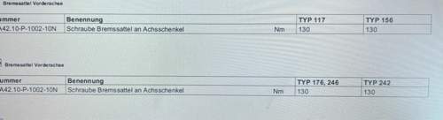

Bremsscheibe 10 Nm, Sattel 130 Nm.
Bist du sicher, dass der Sattel 130 Nm bekommt? Was bekommt der Bremsträger/halter an Nm? Bei der Bremsscheibe passt es ja 8-10 Nm.
Wie ist der Anzugsdrehmoment hinten?
Danke für die Info.

@Kaisersett schrieb am 14. April 2021 um 19:47:30 Uhr:
@shadow2209 schrieb am 7. Juni 2018 um 18:47:25 Uhr:
Danke für die Info.
Ja bin ich, steht so im WIS.
@shadow2209 schrieb am 22. April 2021 um 20:30:14 Uhr:
Danke für die Info.
Sattel 30 NM und der Halter 130 NM
@matthiaslausb schrieb am 22. April 2021 um 21:00:21 Uhr:
Hm? Das passt auch von meinem Wissensstand. Die Frage ist jetzt, was hier richtig ist.
@Kaisersett schrieb am 23. April 2021 um 00:13:46 Uhr:
Siehe Anhang
Sattel
