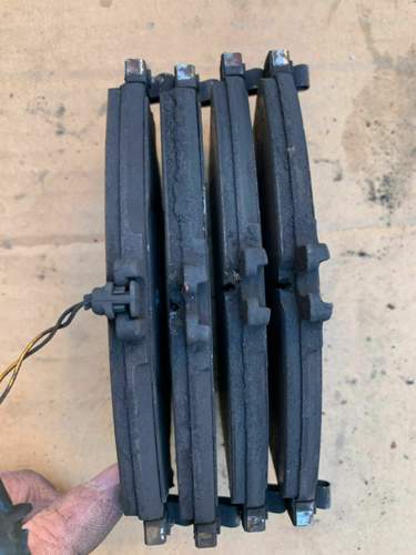

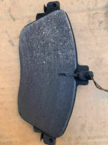

Hallo, das ist sehr wenig. Meine Beläge sind heute fällig bei 54.000 Km. Hat Dein Auto eine Meldung ausgegeben? Sprich Verschleißanzeiger hat angesprochen? Ich kann mir nicht vorstellen das die Beläge schon runter sind. Solange die Warnung nicht kommt macht ein Wechsel keinen Sinn.
Habe Bilder von Belägen nach 54.000 Km angehangen... damit kann man locker noch 1000-2000 km fahren, also keine Panik bekommen, wenn die Warnung kommt.

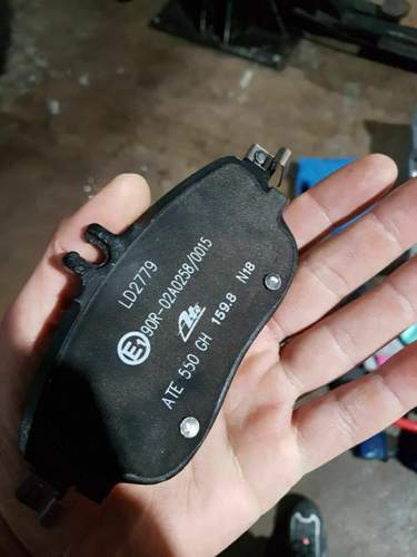

ich arbeite bei einem Bremsbelaghersteller ... deshalb kaufe eine Marke und alles ist gut. Es gibt nur wenige Hersteller und diese beliefern TRW, Brembo, Bosch, ATE etc.
Hab mir jetzt welche von ATE bestellt. Berichte dann nach Einbau
Mein Freund der das bestellt teilt mir grade mit, dass die Keramik nur für die VA verfügbar ist. Für die HA gibt's keine Keramik.
Hat jemand von euch hinten Keramik oder gibt's sowas tatsächlich nicht?
von ATE gibt es einen Satz!
Artikelnummer: 13.0470-2786.2
@Koblenzer75 schrieb am 2. Januar 2019 um 13:44:24 Uhr:
Danke für die Antwort. Anscheinend sind die nicht für den Sport 4M sondern eher für 200 &180.
Hab jetzt vorne Keramik von ATE
Und hinten TRW.
Bin sehr zufrieden

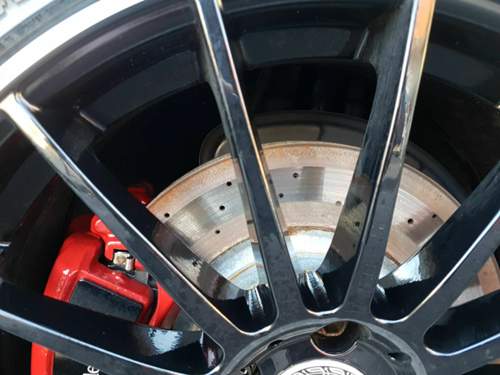

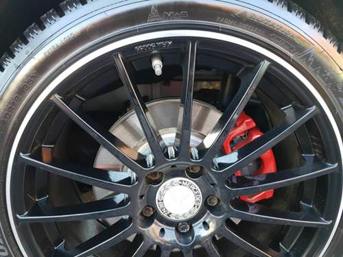

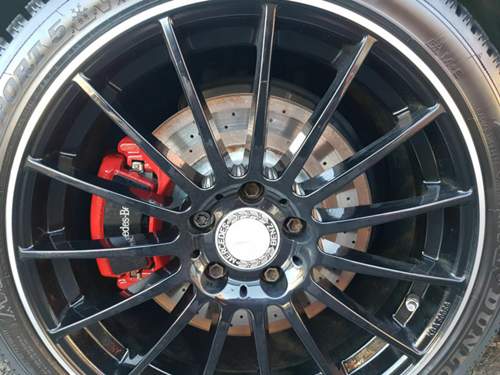

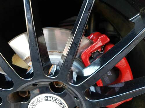

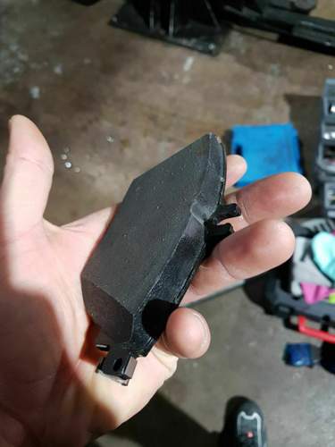

Update:
Hab heute was negatives bermerkt (was mich sehr stark bedrückt).
Nach den regnerischen Tagen hat sich Rost auf die Scheiben gesetzt. (Soweit normal. Hab ich immer wieder)
Dennoch....
Nach 2-3 mal Bremsen setzte sich der Rost ab. (Eigentlich)
Seit dem ich die Keramik Bremsen hab setzt sich nur noch die mitte der Scheibe ab. Zum äußeren Rand hinaus ist alles voller Rost. Es sieht sieht so peinlich aus. Als ob die Beläge zu klein sind. Als wären das gar nicht die Bremsen für mein Fahrzeug Typ. Kann das sein dass man versehentlich zu kleine Bremsen einbauen kann? (technisch gefragt)
Merkwürdigerweise ist das hinten nicht so.(hinten sind neue Standardbeläge). Hinten ist der Rost komplett abgetragen durch das bremsen.
Verzweiflung lässt grüßen🙁
Bremsscheiben hinten
Hast Du nur die Beläge gewechselt ?
