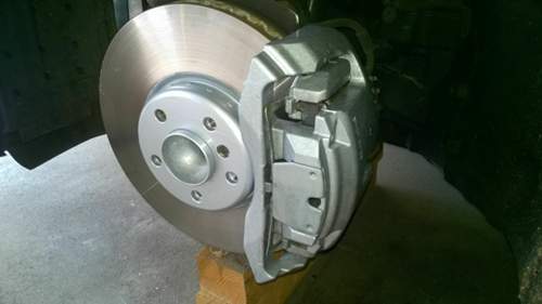

So vorne ist nun auch fertig. War Gestern den ganzen Abend in der Garage

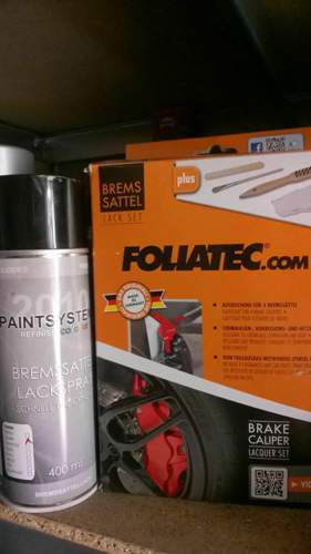

Welchen Lack hast du verwendet?
Sowas geht z.b.
https://www.ebay.de/itm/252200326725
Mich würde wahrhaftig einmal interessieren wie heiss der Bremssattel der Hochleistungsbremse am 50i überhaupt werden kann.
Viele hochtemperaturbeständige Lacke haften schlecht auf Rost/Korrosion und härten zudem erst aus wenn sie einmal über einen längeren Zeitraum (1 Std.) auf mindestens 400 °C erhitzt werden.
Ich bezweifle sehr stark, dass der Sattel diese Temperatur jemals erreichen wird.
@peacemaker.82 schrieb am 10. Juni 2017 um 15:03:21 Uhr:
@ard_2 rd_2
Das Spray für die Scheibe, das Pinselzeug für die Bremsbacken

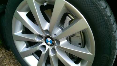

Wp-20170611-003
@ard_2
Du hast doch nicht wirklich die AUFLAGEFLÄCHE der Räder auf den Bremssattel mitlackiert!?
Wenn die Lackdicke hier nicht auf das 100tel genau ist, werden deine Räder "eiern"
:kopfschüttel
@Dochsobillig schrieb am 11. Juni 2017 um 21:40:58 Uhr:
@ard_2
:kopfschüttel
Meinst Du ich habe nun ne Spurverbreiterung 😁- Da schaut noch nicht aus den Radkästen raus
Keine Angst, das bisschen Lack drückt sich beim Anziehen der Räder 140NM ganz schön plan. Wir sprechen hier von ~20-30µm.
