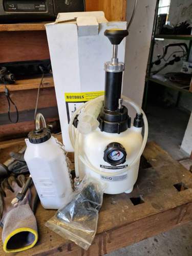

Habe bei meinem Auto einen Sattel neulich noch selber getauscht und die Bremsflüssigkeit komplett getauscht, zum Entlüften nimmt man am besten ein Überdruckentlüftungsgerät. Das Auseinanderbauen reinigen+ neue Dichtungen würde ich mir sparen, ist zu aufwendig. Bei neueren Autos ist das auch gar nicht mehr möglich.

Bremsen Überdruckentlüftungsgerät

Sofern die Führungsbolzen nur schwergängig sind, reicht es diese zu reinigen und mit Plasticlube neu zu fetten. Ich würde ich den Bremssattel direkt tauschen, kostet incl. Entlüftung ca. 70~90 Euro, wenn man es selber machen kann.
Habe bei meinem Auto einen Sattel neulich noch selber getauscht und die Bremsflüssigkeit komplett getauscht, zum Entlüften nimmt man am besten einen Überdruckentlüftungsgerät. Das Auseinanderbauen reinigen+ neue Dichtungen würde ich mir sparen, ist zu aufwendig. Bei neueren Autos ist das auch gar nicht mehr möglich.
