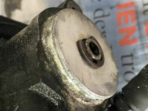

Wenn das Kunststoffgehäuse vom Feststellmotor gerissen ist, dann ist ein Bremssattel oft auch undicht. So war es bei mir der Fall.

Das Gehäuse ist nicht aus Blech. Es ist grundsätzlich aus Kunststoff (PA6 GF30) aber mit einem Bitumen Aluband rundherum bedeckt... als Schutz denke ich...

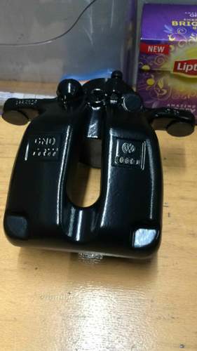

Ich hatte einen originalen Stellmotor da und tauschte diesen einfach aus und da ich einmal dabei war, baute ich alles aus, nahm‘s mit zur Arbeit und ging mit Glasperlen drüber. Anschließend alles in Schwarz lackiert und neue Dichtungen verbaut.
So sahen meine Bremssättel dann aus.

@Jonn24NRW schrieb am 7. August 2020 um 21:58:16 Uhr:
Wooow, sieht echt cool aus. Wie neu.
Die Anschlussstecker sind anders. Beim A8 4E hängt der Stecker am Motor dran. In der Bucht gibt’s genug Ersatzmotoren zur Auswahl. Auch originale gebrauchte zum kleinen Preis.
Die meisten gebrauchten Stellmotore in der Bucht sind defekt.
Der Sättel fängt an zu blühen und sprengt das Gehäuse.
Dann kommt Wasser rein und das Ende nimmt seinen Lauf.
Mittlerweile gibt es günstige Nachbauten aber über die Qualität kann ich nichts sagen.
