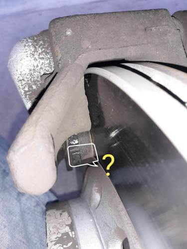

Bremssattel hinten rechts undicht
Audi A8 D3/4E
Kaum ist man weit weg von Zuhause , gibt's auch schon probleme .
Da blinkt mich doch glatt das rote Ausrufezeichen an. Bremse!
Erster blick unter die Haube .
Bremsflüssigkeit weg .
rund ums Auto geschaut . Sattel hinten rechts leckt .
Die frage: gibt's einen Rep.Satz für die hinteren Sättel oder wird das jetzt richtig teuer .
Werkzeug hab ich bei mir
Bühne lässt sich beschaffen .
Nur gibt's auch teile für den Sattel?
Mfg

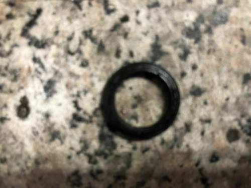

Wo hast du den Reparaturset gekauft? Welche Artikelnummer? Waren alle Dichtungen dabei? Bei meinem Set fehlte damals der kleine O-Ring von der Welle...

Die Bremse wurde repariert, ist dicht und die Fejlermeldung ist auch weg. Hoffentlich bleibt es so. Der O-Ring auf der Welle des Stellmotors war hin. Im Zuge der Reparatur hat der Dicke auch einen Ölwechsel bekommen.

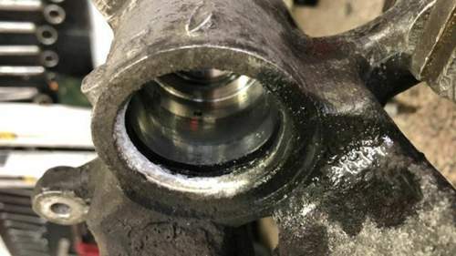

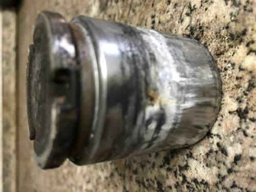

Bei mir das gleiche in grün nur auf der linken Seite.
Hier mal ein Paar Bilder vom defekten Bremssattel.

Diese halten auch nicht für die Ewigkeit. Bei meinem V8 waren einmal die hinteren Sättel fest, weil ich die Handbremse selten benutzt habe. Aber dort bekommt man sogar komplett erneuerten Sättel billig da der Handbremsteil einfach mechanisch ist.
