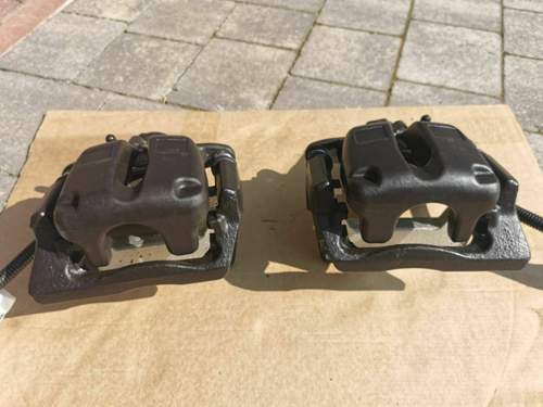

By the way noch eine Frage:
Da ich meine Sommerfelgen zum Pulverbeschichten bringe:
Ist es problemlos möglich den Korpus zu zerlegen um die sichtbaren Teile mit Pulverbeschichten zu lassen...?
Ja, geht sogar super easy durch den Stellmotoren Antrieb. Bei anderen Bremssätteln ist das meist ein Akt, den Kolben raus zu bekommen, wenn man keinen Druck auf die Leitung geben kann. Bei den Bremssätteln einfach Stellmotor ab, mit nem 6er Imbus entgegen dem Uhrzeigersinn den Kolben so lange rausdrehen bis nix mehr geht, dann einfach rausziehen. Achtung! ? Lappen nicht vergessen und am Besten Gummi Handschuhe anziehen. Die Bremsflüssigkeit ist echt aggressiv.
Trotzdem... Pulvern würde ich die nicht. Es gibt extra Bremssattel Lack in allen möglichen Farben, der extrem hitzebeständig ist.
Zum Pulvern würde ich den Anschluss für den Bresschlauch gut verschließen, den Entlüftungsnippel drauf lassen und nur die äußere Gummi Tülle vom Kolben entfernen. Außerdem darf der Bereich des Stellmotors nicht mit gepulvert werden. Die beiden Gewindelöcher für den Stellmotor auch mit Schrauben versehen, damit die Gewinde nicht zusetzen.
Mein Bruder hat eben die neuen Teile verbaut und alles passt wieder.
Der Stellmotor hört sich definitiv anders - intensiver 😕 - an als bei den alten Sätteln. Das ist wohl kein Wunder, wenn die mehr als 17,5 Jahre alt waren.
Vorher habe ich noch schwarz matt lackiert > siehe Foto.
Bremssättel hinten schwarz matt
