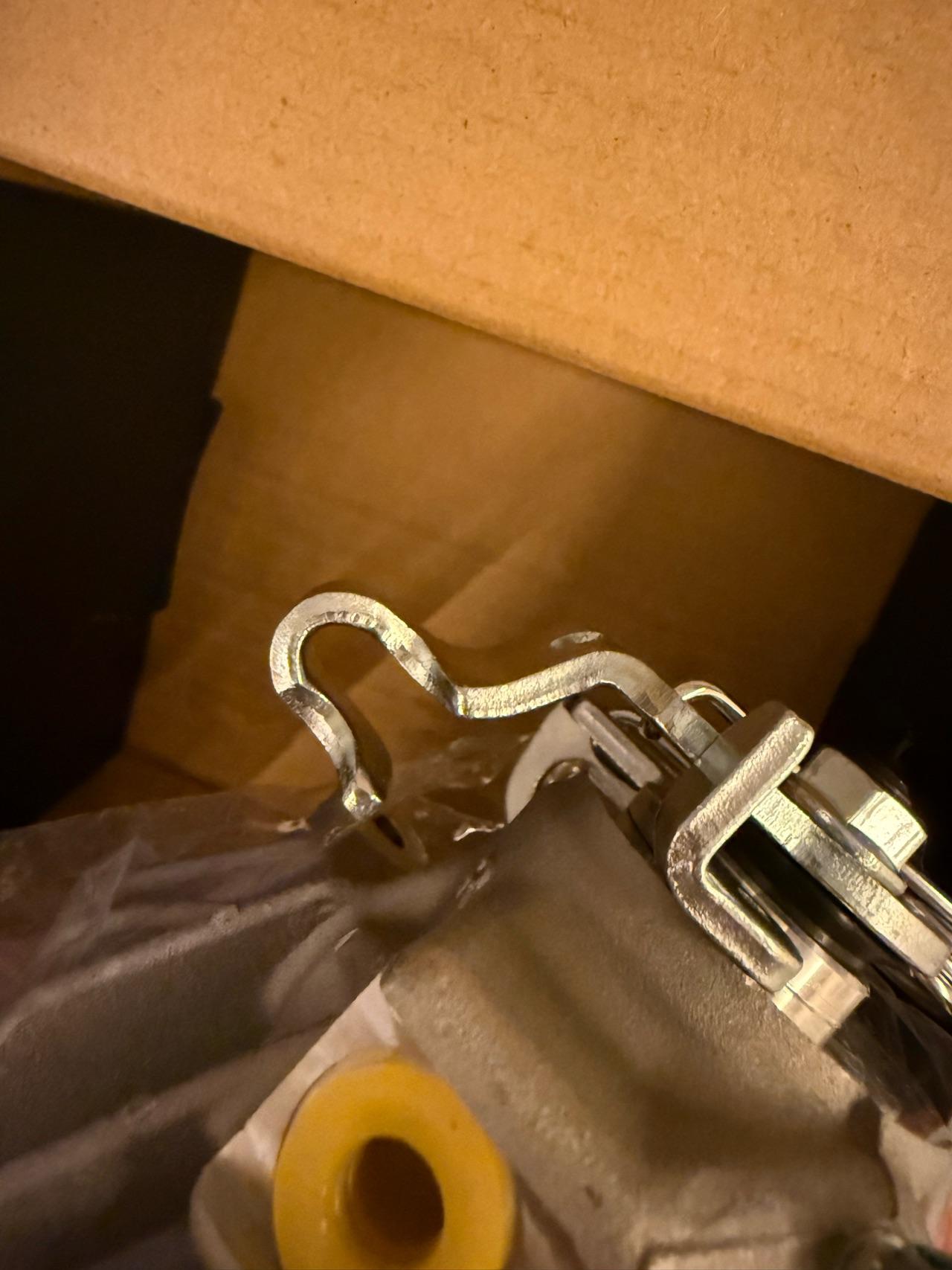

ich hätte mal eine Frage zu den Bremssatteln. Ich hab einen Golf 4 1.4 16v mit 75ps aus 1998. Ich wollte die Bremssattel wechseln und habe neue von ATEC bestellt. Habe gesehen, dass soweit alles passt und auch vom Hersteller angegeben wurde das alles passt. Aber als ich es eingebaut hatte gab es ein Problem mit dem Halter für den Seilzug von der Handbremse. Der Halter bzw. die Klemme dafür war zu groß vom neuen Bremssattel als der Originale, weshalb ich den Seilzug dort nicht befestigen konnte.
Nun zu meiner Frage ist das extra so muss man eventuell die Halterung zurecht biegen oder ist es einfach das falsche Teil ?
Bilder habe ich hinzugefügt 🙂

Da gibt es 2 Ausführungen. Du hast die Neue gekauft , bräuchtest aber die alte Ausführung. Da bräuchtes du andere Handbremsseile dann würde es passen.
Ansonsten große Zange und zusammenbiegen so das es passt.
Ist mir auch schon passiert.

Man kann die alte Halterung abschrauben und auf den neuen sSttel draufschrsuben
Die hintere meinst du für den Seilzug ?
Ich hatte das gleiche Problem.
Der Trick mit dem zusammenbiegen der Aufnahme funktioniert einwandfrei.
Super danke werd ich mal ausprobieren
