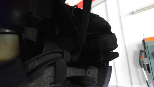

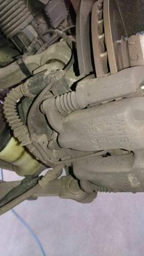

Ich danke euch allen für eure Antworten. Hier mal die Bilder die mir geschickt wurden, evtl. lässt sich da was erkennen?

Sieht alles perfekt aus. Ich würde mal nachfragen, wie sie denn die Handbremse zurückgestellt haben...
Der typ ist ein astreiner Betrüger, wahrscheinlich gehebelt um den sattel locker zu kriegen und dabei die mechanik des epb geschrottet.

Woran lässt sich das erkennen? Ich sehe schon dass die Scheiben nicht wie weiter oben zu sehen rostig sind, aber darüber hinaus?
Ich sehe auch keine Überhitzung der Scheiben, heißt also entweder die beiden sattel haben sich festgesetzt im offenen Zustand und du hast nur mit der Vorderbremse gebremst (das würdest du merken und auch an der bremse vorne erkennen) oder die Sättel haben sich in geschlossener Position festgesetzt haben, dann würden sie ja die ganze Zeit an den hinteren Scheiben schleifen, auch das merkt man und kann man dann auch sehen. Kurz gesagt der typ in der Werkstatt erzählt Unfug und bevor ich nicht das Gegenteil gesehen habe würde ich glauben das er es selbst verbockt hat und das ganze aus deinem Portemonnaie hinaus wieder gut machen will

Das Verschleißbild ist gut. Wenn die Scheiben auf der Rückseite auch so aussehen, du keine Probleme hattest, dann ist die Werkstatt schlicht überfordert! Der F10 bremst hinten gut mit. Dass beide Seiten fest gehen, ist sehr unwahrscheinlich.
Wenn du Pech hast, haben die Jungs versucht die Anlage mit Gewalt zu öffnen. Dabei könnten Sie die El. Parkbremse zerstört haben. Vor der Demontage muss die Anlage per Diagnosesoftware, oder mit einer 9V Batterie, komplett zurückgefahren werden. Erst dann kann und darf(!) man die Kolben mit Muskelkraft zurückdrücken. Mit dem Wissen würde ich nun dort vorbeifahren und mir von denen erklären lassen, wie sie vorgegangen sind. So findest du heraus, ob sie einen Fehler gemacht haben. Sollte das der Fall sein, können Sie sich auch nicht mehr herausreden.
Sieht für mich völlig normal aus. Der Mechaniker hat einfach keinen Plan mit dem elektrischen zurücksetzen der Feststellbremse und hat evtl die andere Seite schon kaputt gemacht. Die auf den Bildern scheint noch unangetastet zu sein. Fahr hin und lass dir das angebliche Problem zeigen.
Meine Einschätzung ist, er kriegt die Bremssättel nicht zurückgedrückt zum demontieren und meint die sind fest. Das ist natürlich Blödsinn. Mit nem Schraubendreher kriegt der die aber nicht durch aufhebeln kaputt.
