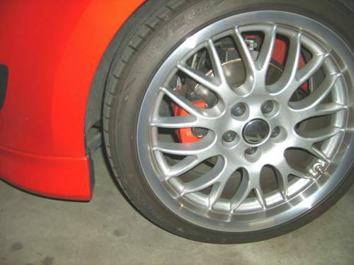

Wie wärs mit orange passend zur Wagenfarbe!? Habe mir von Foliatec den orangenen und roten Lack besorgt, und dann so gemischt, das der Farbton exakt passt.

Schaust du hier:
S5001013
S5001014
