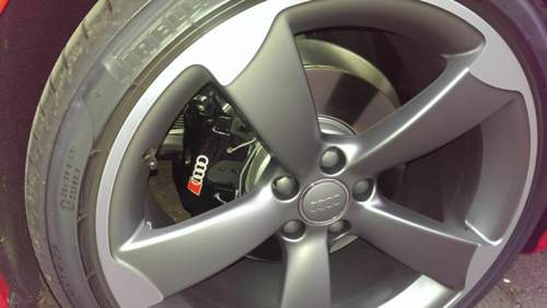

Meine Bremse hat JMV Fahrzeugtechnik lackiert, siehe Bild
https://www.facebook.com/.../540700439347441?fref=ts
Sooooooo ich habe meine bremsaettel jetzt auch lackiert - mit hammerit Schwarz und klarlack.
Und ein paar Aufkleber gab's auch noch 😉
Hier das Ergebnis -
Ich habe es übrigens ohne hebebuehne lackiert..... War ein wenig fummelig - aber es geht 😉
Ich bin ganz zufrieden mit dem ergebis - mal sehen wie lange es so schön bleibt 😉
Imag0637
Imag0638
Imag0641
Sieht doch ganz gut aus. 😉
Hast du die Aufkleber vor dem lackieren mit Klarlack angebracht und dann mit überlackiert?
Die Luftleitbleche würde ich an deiner Stelle auch noch mit Silber- und Klarlack lackieren. Die gammeln doch sehr schnell und das sieht alles andere als schön aus. Habe ich bei meinem SB auch vor rund 1 1/2 Jahren gemacht. Immer noch wie neu. 🙂 Von jedem Lack mehrere Schichten.

Sag mal - mir fallen jetzt leider noch minimale Stellen am bremssattel auf die metallisch durchschimmern - hast du Erfahrung ob man jetzt mit dem hammerit nochmal auf den klarlack lackieren kann?
Ist halt doch der Nachteil wenn man die Räder montiert lässt ........;(
Vg
@fio20 schrieb am 30. Mai 2014 um 22:01:19 Uhr:
Soo, habe mich die Tage auch mal an den Sätteln zu schaffen gemacht!
Vorgeschliffen habe ich mit 2 Drahtbürsten grob/fein, im Anschluss noch etwas mit Schleifpapier nachgearbeitet.
Dann den gelösten Dreck mit reichlich Schnellreiniger weggesprüht.
Daraufhin 2 Schichten Hammerite Metallschutzlack Schwarz glänzend auf die Bremssättel und 2 Schichten Silber glänzend auf die Hitzeschutzbleche. Dazwischen natürlich ausreichend Trockenzeit. Am nächsten Tag dann noch die Aufkleber " Audiringe " drauf. Alles in allem bin ich ganz zufrieden, mal sehen wie beständig das ganze ist. Hier ein paar Bilder...
WOW!
Sind die Felgen mal neu lackiert worden? Die sehen ja aus wie geleckt.
Wo habt ihr die Aufkleber her?
Du kannst mit Schwarz über den Klarlack lackieren. Du musst aber zuerst den vorhandenen Lack aushärten lassen und dann anschleifen.
