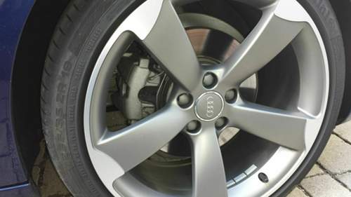

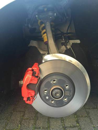

Das Ergebnis ist doch schon mal gut. ;)
Haben meine Infos doch gefruchtet. :)
Ja bin ganz zufrieden, aber alleine das Abschleifen und die Lackschicht zweimal auftragen hat mich über 6 Stunden gekostet - niewieder :D Aber so ein Bürstenaufsatz für den Akkuschrauber war äußerst hilfreich :)
Aber irgendwie hab ich doch etwas Bauchschmerzen wegen meines Lochs, kann sich dort kein Wasser drin sammeln?
Wie bekomm ich denn die Klammern vorn wieder rein? Muss ich auf was achten?
@mc_east schrieb am 4. Mai 2016 um 07:51:07 Uhr:
Klar kommt da Wasser rein und auch gleich wieder wieder raus - Du hast den Holm eingedrückt und dadurch hat sich die Falz vorne verzogen.
Mit einem Stück Holz und einem Hammer sollte sich die Kante wieder richten lassen. Anschließend den verletzten Unterbodenschutz ausbessern und gut ist. Wenn man bei den Händlern mal unter die Gebrauchtwagen schaut, dann hatte fast jeder zweite Wagen mal einen "Unfall" mit dem Wagenheber oder der Bühne. Falls Du dich nicht mit Holz und Hammer ran traust, kannst Du das Loch auch mit Acryl verschließen oder den Schaden in der Werkstatt beheben lassen ( teurer Spaß ).
Entschuldige wenn ich mich gerade etwas dämlich anstelle, aber wo soll ich denn mit dem Holz ansetzen?
Am Rad des Lochs, da ist doch eine Kante ( sieht auf dem Foto so aus ) dort mit sanften aber nachdrücklichen Schlägen das Loch wieder schließen.
Alles klar, DANKE :) jetzt muss ich nur noch US in weiß finden :D
Unterbodenschutz gab es nur in Schwarz, aber Steinschlagschutz habe ich in grau bekommen. Das sollte auch gehen, oder?
Anschließend weiß lackieren und es passt. ;)
Top. Aber die weiße Farbe kauf ich jetzt nicht extra für den Unterboden :D

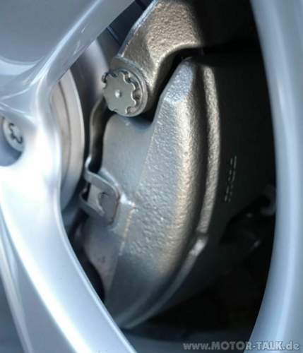

Hallo, falls sich jemand für die Farbe Hammerite struktur effekt in silbergrau interessiert, hier ein Bild von meinem Bremssattel. Ist nicht zu grelles silber und passt wie ich finde gut zu den Rotor-Felgen.
20160506-155919
Hier in der Ausführung RAL Graualuminium ...
Bremseha3-301736028072308516
Bremseva2-6877877275773654929
@Endorphin schrieb am 6. Mai 2016 um 21:02:14 Uhr:
Nabe und Leitblech auch lackiert?
Ja, wobei lackiert übertrieben ist. Mit Pinsel aufgetragen. Und das Luftleitblech nicht komplett. Halt etwas mehr als nur den Sichtbereich. Bei Gelegenheit wird das aber verfeinert. Hält jedenfalls seit einigen Monaten wirklich gut.

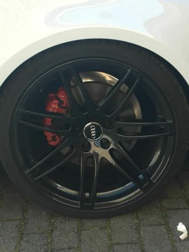

Habe meine Bremssättel dann auch mal farbig gemacht :D
Ich weiß, rot ist langsam aber sicher ausgelutscht, bin trotzdem der Meinung dass es die richtige Wahl war. Sind 2 Schichten Lack drauf. Verwendet habe ich rot glänzend von Hammerite.
