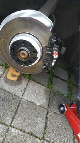

Sooo, die erste Schicht Klarlack ist drauf.
Ich frage mich gerade warum mein vorderer Sattel anders aussieht als bei euch? :( Eurer ist... irgendwie cooler :D

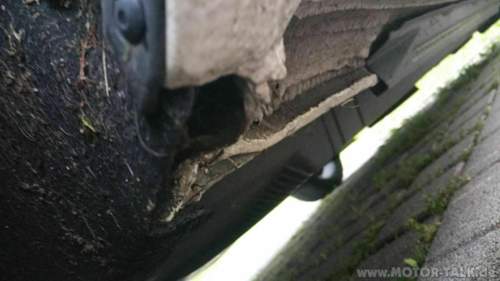

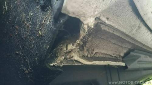

Und jetzt Asche auf mein Haupt, aber in der Eile habe ich den Heber zu weit außen am Schweller angesetzt. Nun klafft dort ein 2-3cm großes Loch, sollte ich da was machen zwecks Wassereintritt?

Du hast die 314x25 Bremse. Die 320x30 oder 345x30 sieht etwas besser aus. Dein "Loch" ist nicht so schlimm. Nur mach die Spange wieder auf den Sattel.
