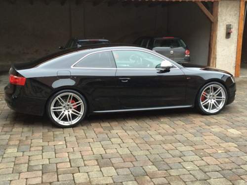

ich weiß meine sind rot, aber mir gefällst :)
Img-mt-572825210899197262-image
Jetzt hast du mich mit dem Rot wieder angefixxt... oh man :D
Denke Rot passt ganz schick zu schwarz
Habe den Rest sogar bei nen rotem Auto verbraucht, finde ich aich ganz gut. Kommt halt immer auf die restlichen Farben des Autos an.
Img-mt-1577482089611962035-image
Hier ein paar Fotos. Die Sättel waren bei den Aufnahmen schon 2 Jahre lackiert gewesen.

Von meiner besseren Hälfte :)
Img-mt-6859673735438063928-image
