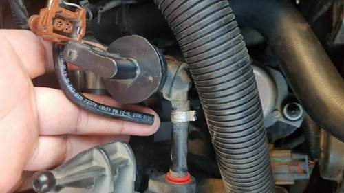

Update:
Komplette Bremssystem kontrolliert, nichts gefunden.
Evtl. Ursache :Vakuumpumpe defekt , Membrane gerissen , braunen Stecker abgezogen dadurch kein Bremskraftverstärker mehr. Deswegen verminderte Bremskraft bei höheren Geschwindigkeiten.
Warum die Bremsen Geräusche machen ist immernoch unklar ( wahrscheinlich zuwenig Bremsdruck bei höherer Geschwindigkeit dadurch Reibung = Rubbelgeräusch) .
Ich versuch das Teil zu bestellen (evtl. Jemand ne Teillenummer?) Melde mich nach Einbau erneut.
Kann nicht sein, die Vakuum Pumpe ist nur Reserve. Bei laufendem Motor ist immer Vakuum vom Ansaugsystem da.
Hast du die Scheiben mit einer feinmessuhr geprüft? Wie waren die Werte?
Ja hatten wir getestet , habe zwar die Werte nicht mehr im Kopf , war aber im grünen Berreich.
Verminderte Bremskraft habe ich aber trotzdem immernoch. Wollte gerade die Pumpe abbauen um evtl die Membrane zu kleben und bin dabei auf ne lose Leitung gestossen siehe Foto.
Mir macht die verminderte Bremskraft sorgen.
