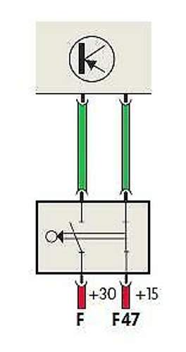

Hier mal was zum Thema Bremslichtschalter:
Der Bremslichtschalter F und Bremspedalschalter F47
Signalverwendung
Beide Sensoren befinden sich in einem Bauteil am Bremspedal. Das Signal Bremse betätigt wird bei der
elektrischen Gasbetätigung zweifach genutzt.
- führt zur Abschaltung der Geschwindigkeits-Regelanlage
- wird als Leerlaufvorgabe verwendet, wenn ein Geber für Gaspedalstellung ausgefallen ist.
Auswirkung bei Signalausfall
Wenn einer der beiden Sensoren ausfällt oder die Eingangssignale als nicht plausibel erkannt werden, leitet das Motorsteuergerät folgende Maßnahmen ein:
- Die Komfortfunktionen wie die Geschwindigkeits-Regelanlage werden abgeschaltet.
- Wenn zusätzlich ein Geber für Gaspedalstellung defekt ist, wird die Motordrehzahl auf eine erhöhte Leerlaufdrehzahl beschränkt.
Elektrische Schaltung
Der Bremslichtschalter F ist in Ruhestellung geöffnet und wird von der Klemme 30 mit Spannung versorgt.
Der Bremspedalschalter F47 ist in Ruhestellung geschlossen und wird von der Klemme 15 mit Spannung versorgt.
Der Bremspedalschalter F47 dient zur Sicherheit als zweiter Informationsgeber des Motorsteuergerätes.
Zum Thema TT5
Der Bremslichtschalter F übermittelt dem Getriebesteuergerät die Information “Bremse betätigt“.
Signalverwendung
Wird die Bremse bei stehendem Fahrzeug betätigt, dann wird die Wählhebelsperre gelöst. Wird die Bremse betätigt und das Fahrzeug fährt bergab, schaltet das Getriebe zurück.
Auswirkungen bei Signalausfall
Die Bremse wird als getreten erkannt. Bei stehendem Fahrzeug kann der Wählhebel bewegt werden.

Was du beschreibst ist jedoch der kombinierte vierpolige Schalter, mit Öffner und Schließerkontakt. Wie schon geschrieben, da würde mir alles logisch erscheinen. Mein Schalter hat aber nur zwei Anschlüsse, also einen Schaltkontakt. Genau das ist es ja, was mich wundert. Und sowohl die Bremsleuchten als auch die Wählhebelstelle steht ja in korrektem Zuammenhang zum Bremspedal, heisst doch, dass der (einzige) vorhandene Kontakt richtig schaltet.

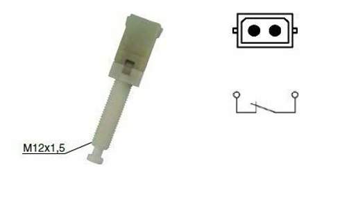

2 Pol
Beide Sensoren befinden sich in einem Bauteil <
Kupplungsschalter
Bremslichtschalter
Bremsschalter-schaltbild

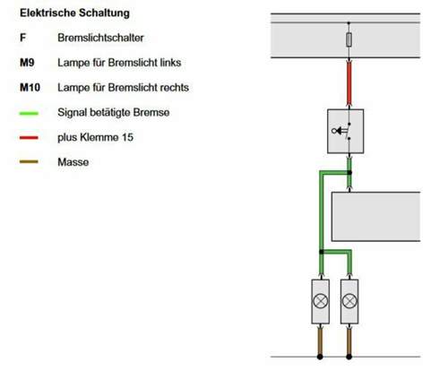

Jetzt hast du in deinem ersten Bild einen 2 poligen Schalter dargestellt, mit einem Schaltglied (siehe mein Bild brems2) und in deinem dritten Bild einen 4 poligen Schalter mit zwei Schaltgliedern (siehe mein Bild brems1).
Audi hat beide Varianten eingebaut. Ich habe die mit nur einem Öffnerkontakt.
Das ist ein 2 pol Stecker und alle Bilder sind für 2 pol. Das kommt aus den ssp 5 Gang automatik und ssp e- gas abgebildet sind 2 pol Stecker.
Aber warum hat er dann im dritten Bild von dir 2 Kontaktpaare, die von unterschiedlichen Potenzialen versorgt werden (Kl30 und Kl15) und auf unterschiedliche Eingänge verdrahtet sind?
Das dritte Bild ist von E-Gas kann sein das er 4 pol ist. Aber abgebildet ist ein 2 pol. Kann sein das die 4 pol nur bei E-Gas haben.
Ja, bei E-Gas ist es der vierpolige Schalter und den kann man ja grundsätzlich einfach überwachen bzw auf Plausibilität prüfen. Ist das Bremspedal nicht betätigt, ist ein Kontakt offen, der andere geschlossen. Beim Treten der Bremse entsprechend umgekehrt.
Aber beim 2-Draht Schalter wird der Schalter betätigt, wenn das Bremspedal in Ruhestellung ist. Es kommt keine Spannung an Leuchten, ABS und Automatiksteuergerät. Wird die Bremse getreten, dann ist der Schalter nicht mehr betätigt und schließt den Stromkreis. Da kann ja keine Auswertung der Welt ohne weiteres feststellen, ob das Signal plausibel ist. Es sei denn, an (ganz) anderer Stelle würde noch ein anderer Wert (z.B. Bremsdruck im System o.ä.) überwacht. Dann würde ein Schuh draus....
