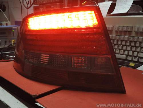

Die letzte Bastion unseres jahrelangen Kampfes um das Öffnen und Reparieren von Scheinwerfern und/oder Leuchten – z.B. TFL – konnte nun auch gestürmt werden: Das LED-Bremslicht einer VFL-Limo mit einem Fehler in der Elektronik, rsp. den LEDs selbst. Dieser Teil der Lampe war bislang tabu, bisherige „Rep‘s“ beschränkten sich auf das Reinigen der Kontakte außen.
Nun hatte der User „4one“ mir freundlicherweise eine defekte Rückleuchte (RL) überlassen, bei welcher 4 Dioden nicht mehr leuchteten, sondern nur noch glimmten.
Zur Einstimmung versuchte ich mich erst am Öffnen einer schon länger in meinem Regal liegenden gleichartigen VFL-RL. Leider ist da nichts mit Aufsprengen einer Klebenaht. Die ist durch eine ringsum laufende vorstehende „Kante“ verdeckt, und da drunter geht es noch um eine 90°-Ecke, hinter der sich die Klebenaht auch noch fortsetzt. Keine Chance, da ran zu kommen. Also Erhitzen dieser Stelle mit Heißluftpistole, brachial einen Spalt freilegen, und mit der Spitzzange den dann ringsum freischaufeln. Die aus dem so zerstörten, aber geöffneten Gehäuse geborgene Elektronik-Platine (EP) mit den LEDs drauf eröffnete mir aber den Gedanken und anschließend auch Weg, es doch noch mal mit einem Angriff „a tergo“ zu versuchen, wie er schon mal bei einer RL (Avant) gelungen war.
Und tusch! Auch hier gelang es!😛 Der Patient – die EP – schien zwar nach dem Herausschneiden gänzlich platt zu sein – nun mehr leuchtete gar keine LED 😠 - , aber lass ma‘! Da war an zwei Stellen beim Rausfräsen eine Leiterbahn beschädigt worden. Sowas führt zu einer Fummel-Arbeit, nein, zweien davon, aber nicht zu einem wirklichen Problem.
Nach einer gelungenen Rep der EP kann diese wieder zurück geschoben und das ausgefräste Teil des Gehäuses (aTG) aufgesetzt werden. Die Fräs-Lücken lassen sich mit Sicherheit so schließen, dass die ganze Leuchte wieder in einen Dicken eingebaut und verwendet werden kann. Das aTG ist eh‘ recht gut nach dem Einschieben stabilisiert, drei Stellen mit Heißkleber würden so fixieren, dass mit üblichen Materialien für Arbeiten an z.B. Beulen in Kotflügeln – ich kenne da nur „Prestolith“ - alles geschlossen werden kann und ganz sicher auch stabil ist für z.B. die Belastung durch einen Teil des Gehäuses des Lampenträgers. Ich baue das jetzt noch nicht zusammen, weil u.a. noch die genau passende LED ermittelt werden muss.
War da nicht noch was?😕
Ach ja, der „eigentliche“ Defekt, die 4 nur glimmenden LEDs waren da noch!🙁
Als ich meinen Messgeräte-Park hochgefahren hatte, musste das die Elektronik so eingeschüchtert haben, dass sie ihren Fehler gleich bei der ersten Messung offenbarte – es war nicht mal nötig, so wie üblich vorher einen Plan zu erstellen: eine der 20 LEDs war hochohmig geworden, ein echt seltener Vorgang. Diese eine hab‘ ich dann testweise durch eine ganz „falsche“, eine x-beliebige LED ersetzt – und schon leuchtete alles wieder prächtig.
Die Bilder sind hoffentlich selbst erklärend, sonst meckern.

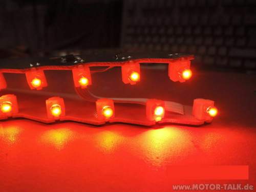

Für den zu erstellenden Schaltplan ist erst die einfachere der beiden Platinen erfasst. Aber klar ist jetzt schon, dass die 20 LEDs dieserart erleuchtet werden: Jeweils 4 LEDs sind hintereinander geschaltet und werden über eine Konstantstromquelle (KSQ) versorgt. Es gibt also 5 solcher Reihenschaltungen mit je einer KSQ. Die KSQ erklärt auch, warum du einfach eine LED überbrücken konntest und es trotzdem leuchtet. Und genauso lässt sich eine "falsche" LED einsetzen, vorausgesetzt, sie schafft die Strommenge.
An dem passenden Ersatz wird gearbeitet. Was die elektrischen Daten anbelangt, mache ich mir keine Sorge, da sollte vorrangig natürlich die Farbe und die Durchflussspannung passen. Die Mechanik bereitet mir da eher Sorgen. Das orig-Gehäuse dürfte kaum zu beschaffen sein, das hat eine witzige Ausparung an der Seite - siehe grüner Pfeil. Zudem ist der Körper nicht rund - wie üblich, siehe nebenstehende "normale" LED - sondern quadratisch. Entsprechend wird eine "Normale" nicht in den Sockel passen.....was dazu führen wird, dass man am Ersatz-Körper entweder pfeilen, oder den Sockel erweitern muss oder man verzichtet auf den Sockel und fixiert die LED z.B. schlicht mit einem Heißklebekleks.
Grüße, lippe1audi

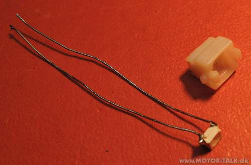

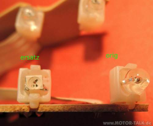

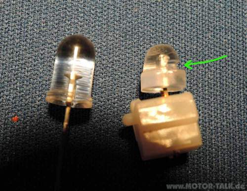

Inzwischen ist bei deiner Rückleuchte, bzw. deren Bremselektronik inclusive LEDs die Rep zu Ende geführt worden, will sagen, da sitzt jetzt eine neue LED am Platz der hochohmig gewordenen. Das Ergebnis lässt sich in den Bildern besichtigen. Da bitte ich jetzt um eine klare Rückmeldung und Aussage über das letzte Bild, in welchem die komplette Rückleuchte mit dem Bremslicht zu sehen ist.
Gut ...? oder hat jemand was auszusetzen ? - aber bitte nur bezogen auf dieses letzte Bild!
Deinen Angaben über die Anforderungen muss ich leider in etlichen Punkten widersprechen. Die Helligkeit ist weniger der Faktor, auch nicht der Abstrahlwinkel. Wichtig ist in erster Linie die Strombelastbarkeit und da ist die von dir Verlinkte deutlich zu schwach. Die kann nur 30 mA max. und soviel beträgt in einer der beiden Schaltungen hier schon der "normale" Stromfluss. Das geht also gar nicht.
Die Durchflussspannung der LEDs in einer Schaltung liegt bei 2,1 Volt.
Aber jetzt bitte erst euer Statement zum letzten Bild...ist mir wichtig und ich habe gleich mehrere Gründe für die Frage.🙂
Grüße, lippe1audi

Hallo Lippi
Eine perfekte Arbeit die Du abgeliefert hast!

Die von dir verlinkte Diode kannst du nicht als Ersatz nehmen, weil die den normal in dieser Schaltung fließenden Strom nicht verkraftet. Die ist für 20 mA vorgesehen, hier sind aber 30 mA mindestens gefordert. Die Verlinkte würde ruck-zuck abnibbeln.
Schön, dass dir das Endergebnis - die wieder leuchtende Rückleuchte - gefällt. Meine Frage hatte ja noch einen besonderen Grund. Die von mir verwendete LED hat schon etwas andere Eigenschaften. Sie scheint zumindest eine winzige Spur blauer zu sein. Vor allem aber ist sie etwas leuchtstärker als die anderen und hat zudem noch einen breiteren Abstrahlwinkel (AW) - hier 120°. Betrachtet das in meinem vorigen Beitrag unterschlagene, und nun unten nachgereichte Bild. Da kann man einen Unterschied auch optisch erkennen. Aber...
...aber in der Endanwendung bleibt von diesem U nichts mehr übrig. Den wirklich winzigen Farbstich filtert das rote Lampenglas weg. Die anscheinend größere Lichtmenge kommt wohl deswegen nicht zum Tragen, weil alle LEDs in ihren Fassungen vor einem trichterartig sich nach hinten (Fahrtrichtung) ausweitenden jeweiligen Einzel-Reflektor sitzen, welcher das Lichtt nach außen leitet, und wegen des Abstandes der LEDs vor dieser Fassung und dem größeren Abstrahlwinkel unterm Strich dann doch die gleiche Lichtmenge hinten rauskommt. Einen Unterschied in der Leuchtstärke, den man bei der Betrachtung nur der nackten Platinen zu sehen vermeint, ist nach Zusammenbau der Leuchte nicht mehr zu erkennen.
Habe da lange und von verschiedenen Winkeln das Leuchten kontrolliert, .....und mir dabei eine vorübergehende Teilerblindung zugezogen.😠
Da ist echt keinerlei Unterschied zu sehen.
Man muss also nicht wirklich die orig verwendete LED einsetzen, es darf sehr wohl eine Ähnliche sein. Und nun hole ich die ebenfalls unterschlagene Angabe des Typs meiner Ersatz-LED nach: es ist eine OSRAM LR E6SF-ABCA-1-1-Z. Im Netz findet sich die andere Schreibweise, wonach hinter "LR" keine Leerstelle kommt.
